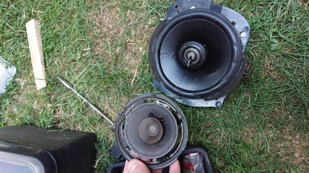

Re: Auto zvučnici
Ovo sam bukvalno sad radio i nikad više, previše zajebancije. Nisam uspeo da provučem kabal za tviter pa sam to ostavio za neki drygi put, namestio sam samo levu stranu napred i zadovoljan sam. Možda uradim kasnije i resto

- passenger
- Postovi: 14231
Re: Auto zvučnici
daj fotke. Menjaš stari tviter ili nije ni bio montiran?
- vitezkoja
- Postovi: 618
- Pridružio se: 16 Nov 2012, 21:17
- Garaža: w202 C200 KOMPRESSOR
- Lokacija: Osipaonica
Re: Auto zvučnici
Novi tviter ide preko skretnice koju sam zakačio vezicom unutra vrati ali to ću da prepravim i zalepim 3m trakom kad budem ponovo rasturao tu stranu. Nisam uspeo danas da provučem kabal odatle do table, usput nisam lepo vratio sajlu za kvaku unutra pa nece lepo da se vraća, dokrajčio ručku i polomio poklopac za tviter

- vitezkoja
- Postovi: 618
Re: Auto zvučnici
Mislio sam da će pozadi da bude mnogo lakše alii i nije bilo, nisam sekao vrata kao napred ali sam morao poprilično da iseckam fabrički distancer da bi stao novi zvučnik.

- Postovi: 14231
Re: Auto zvučnici
mogao si da kupiš adaptere za tu veličinu zvučnika
