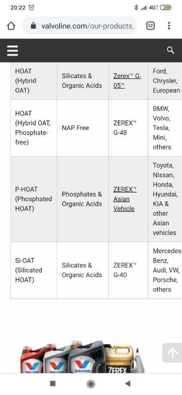

Da li neko zna koji antifriz P-HOAT je najlakse dostupan u Srbiji? Taj ide za azijska vozila cesto. Nesto nisam bas nalazio lako. Ovo je iz Kiinog manuala.
The engine in your vehicle has aluminum engine parts and must be protected by an ethylene-glycol with phosphate based coolant to prevent corrosion and freezing.
DS9
Postovi: 873
Pridružio se: 18 Nov 2013, 11:35
Re: Antifriz
Post od DS9 »
Probaj da potražiš taj Zerex for asian vehicle od distributera valvoline-a u Beogradu - West Beocar. Btw, kod njih kupujem famova maziva.
Proizvođači nerado objavljuju detaljana sastav tako da je teško biti siguran osim ako eksplicitno ne napišu, kao što je to slučaj sa valvolinom.
Na donjem primeru možemo da vidimo da se i drugačiji sastav preporučuje za dosta azijskih vozila
http://www4.total.fr/asia-oceania/austr ... _05_29.pdf
Sad, to što proizvođači automobila zajedno sa proizvođačima antifriza sa različitih kontinenata imaju (odavno) drugačiji pristup je nešto što je dovelo do ovolike ranolikosti.
