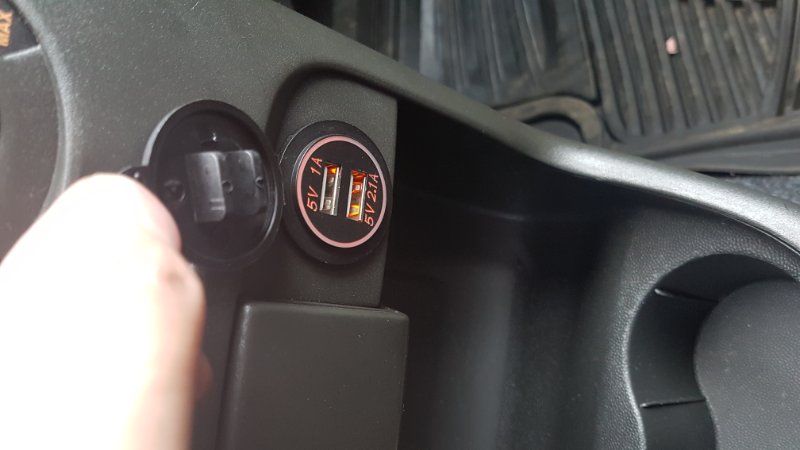

Evo male improvizacije sa moje strane. Na mesto upaljaca sam stavio ovaj prikljucak za usb punjac za telefone. Koristi se isti konektor sa upaljaca samo se mora promeniti raspored zica u konektoru.

Imaš poverenja da neće uništiti telefon?

Heinz napisao: 18 Nov 2019, 07:18 Imaš poverenja da neće uništiti telefon?
Sto bi ga unistio?
Imam neki uredjaj sto meri napon i amperazu koji salje ovaj usb prikljucak i sve je u normalnim granicama. Oko 1.8A i 5.040V salje kad prikljucis telefon

Ako je instalacija ispravna ne verujem da moze naskoditi punjivim uredjajima.

Problem može da bude kvalitet usb punjača, ne instalacija.

Punjac nikad nece naskoditi bateriji telefona, ako je slab punjac samo ce duze vreme puniti, ono sto unisti bateriju telefona je los USB kabal, on unistava baterije, pogotovo losi kineski, los kvalitet zica, uzasan protok, baterija se pregreva i unisti, koliko je ljudi unistilo baterije pogotovo na IPhonu zbog kineskih USB kablova.

Pa i nije baš tako u potpunosti... O.K ako je slab punjač, ali šta ako isporučuje veću struju ili napon nego što treba? Utičnica za upaljač gde je smestio te USB ulaze/punjače može da isporuči struju jačine 10A a većina telefona treba samo 1 do 3 A (najčešće 2A), plus napon mora biti 5V ako se ne varam, pa ako taj adapter/punjač nije kvalitetan sigurno može da ošteti bateriju, verovatno i telefon. :)

Ljudi ovo nije 2001 godina kad su telefoni imali samo poziv
Ako neki normalan telefon koji je predvidjen da se puni punjacem od 2A prikljucis na punjac od 3A on ce se da povuce 2A ampera jer ima elektroniku koja regulise to.
Kad baterija dodje do 90 posto ta amperaza se smanjuje jos vise da se ne bi prepunila baterija.
Samsung za razliku od huaweia takodje ne povlaci 2 ampera kad je displej ukljucen kao zastita od pregrevanja, pricam za moj telefon konkretno.
Ovakav punjac kao sa slike ima moj brat 2 godine kod njega i nijedan telefon mu nije sjebo a ja sam koristio one na upaljac i nikad problema nisam imao, doduse koristio sam baseus sa aliexpresa oni nisu bas obicni kineski :D

Saša napisao:Pa i nije baš tako u potpunosti... O.K ako je slab punjač, ali šta ako isporučuje veću struju ili napon nego što treba? Utičnica za upaljač gde je smestio te USB ulaze/punjače može da isporuči struju jačine 10A a većina telefona treba samo 1 do 3 A (najčešće 2A), plus napon mora biti 5V ako se ne varam, pa ako taj adapter/punjač nije kvalitetan sigurno može da ošteti bateriju, verovatno i telefon. :)
Kao sto kaze kolega iznad u postu, neka je punjac i 10 puta jaci od fabrickog, elektronika u telefonu sada regulise punjenje i povlaci struju onoliku koja mu je potrebna, nije to vise kao nekad skoro direktno povezivanje punjaca na bateriju, sad pogledaj u neki rasturen tel. usb punjac je na ploci pa sa elektronike ploce ide na bateriju.
