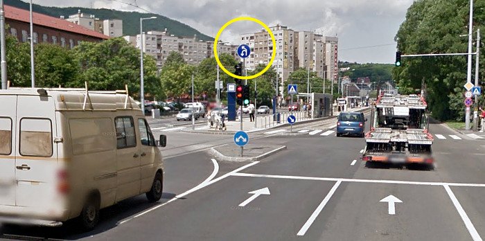

Takodje ono sto sam procitao ako ima znak za obavezan smer npr levo onda polukruzno nije dozvoljeno. Mora da ima znak i za polukruzno, kao npr ovaj
Cudno mi je to sto bi ovakve stvari trebale da budu usaglasene potpisivanjem Becke konvecncije o saob. propisima iz 60 i neke godine.
Postovi: 14312
Re: Polukružno okretanje
Pa ne sme ako stoji znak za obavezan pravac. Evo poznata situacija na autokomandi gde ljudi prave polukruzno gde ne sme(cak i na ovoj slici).
Postovi: 13742
dragvorl napisao: 20 Maj 2022, 18:19 Takodje ono sto sam procitao ako ima znak za obavezan smer npr levo onda polukruzno nije dozvoljeno. Mora da ima znak i za polukruzno, kao npr ovajkothat_megf.jpg.
Ovaj znak kod nas ja nigde vala nisam video, bilo ih je pre drugacijih, al nesto ne prizivam u secanje sada
Postovi: 2354
Nema ovog znaka kod nas, a i da ga ima verovatno bi broj strelica izazvao sudare, s obzirom na kulturu i pismenost vozača..
