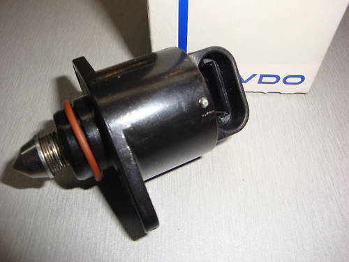

A za padanje obrtaja na leru moze da bude i step mortor.
Re: Pomozite... Astra G 1.4 16v seckanje na benzin i gas
step motor sam stvio nov original pred neki dan,i pak isto problem si ostao istikapor napisao:A za padanje obrtaja na leru moze da bude i step mortor.
