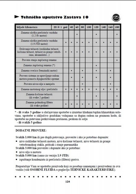

Nego nisam kociono ulje menjao znam da moze da traje duze nego sto pise u knjizici ,to bi trebao da odradim uskoro..pise do 40 km i 2 god ja sam na 2.5 god sa starim uljem .

Šta piše u knjižici koje ulje ide za kočnice?

interval do 60 ili svake dve god..mislio sam da ova ulja mogu duze od dve
