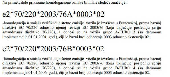

Darko napisao:To je 02/2001 production date. Motor je M47 2.0D 100kw, 136ks, model je E39 touring.
Imam samo broj sasije..
@dragvorl, video sam tvoju listu (onu rumunsku) i nasao sam 520d ali mi tu nista ne govori da li je euro 3 ili je ocigledno a ja blenem kao tele u sarena vrata :D
Ako uvozis iz Nemacke iz briefa mozes lako da iscitas.
To ti je ovo V.9 polje, ako je na kraju A onda je Euro3, B Euro 4, ili samo procitas polje ispod.
Po ovom ako je za trziste tadasnje EU:
Trivijalan slučaj prepoznavanja EURO vozila jeste taj da svako vozilo prizvedeno u EU za
sopstveno tržište zadovoljava neku EURO normu zavisno od godine proizvodnje (EURO 3 za sva
vozila proizvedena posle 01.01.2001; EURO 4 za sva vozila proizvedena posle 01.01.2006).
Nadjes ovu nalepnicu sa brojevima, iscitas kod ispod ovog sto pise Bayerische motoren Werke, procitas uputstvo sto sam ti poslao i provalis ako se ovi kodovi poklapaju.

Dragvorl to gore na slici je vektra rekao bih, a ne bmw :think:
Postovi: 25245
Re: Euro 3 motori?
Vidis da je silueta samo ilustracije radi stavljena, nalepnice su od BMW a pise i iznad. Darko, verovatno da jeste e3 jer pise da su sva vozila za EU od 2001. e3, ali proveri ti to jos.
