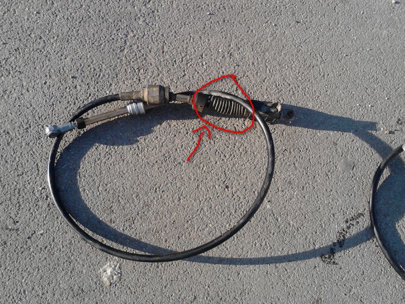

Odavno sam bio sumnjicav prema onome sto se ugradjivalo i kakav kvalitet delova u Punto i citavu servsisnu mrezu Fiat koja je do juce popravljala 101 i yuga pomocu srafcigera i cekica a majstor me je "obradovao" da na sajlama menjaca nema (guma )mazetni koje su sastavni deo sajli (i kad se kupe nove) ..
Nemoguce je da one same od sebe puknu i da spadnu ..idu na obe sajle za levo i desno i napred -nazad..
Ja na to uopste nisam obracao paznju ,sumnjam da su mi jos prilikom prve reklamcije menajca isekli (da bi lakse podmazali sajle koje su bile problematicne pre nego da ih zamene) a za drugi scenerio necu ni da razmisljam .
Inace nista nisam resio i dalje to nije menjac kakav bi trebao da bude..posle podmazivanje stvar je za nijansu poboljsana ali izgleda da je najbolje zameniti sajle..pitanje i kako su namestene u fabrici kao i mnogo toga ..i kakvog su kvaliteta.
nedostajuce mazetne na slici
ili su presecene radi podmazivanje ili su mi nesto cackali u Delti (pitaj boga da li su second hand ugradjenje od starta..mada su i u MSD Vesic muvatori ..na njihovom placu auto je stajao barem 5 -6 meseci pre kupovine)
Ove mazetne ne igraju neku veliku ulogu osim zsstitne manje vise nego mi je iznenadjenje da ukazuju na ove stvari

Ja sam Stila u maju 2007 uzeo sa raspalim manžetnama i dan danas je menjač skroz ok.

Majstor me pitao jesi ti menjao sajle..gde su im mazetne?! Momci se malo igrali u Delti
