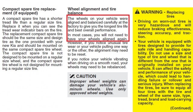

Re: Geometrija oslanjanja
Evo sta kaze Kia. Dakle moguce je.
