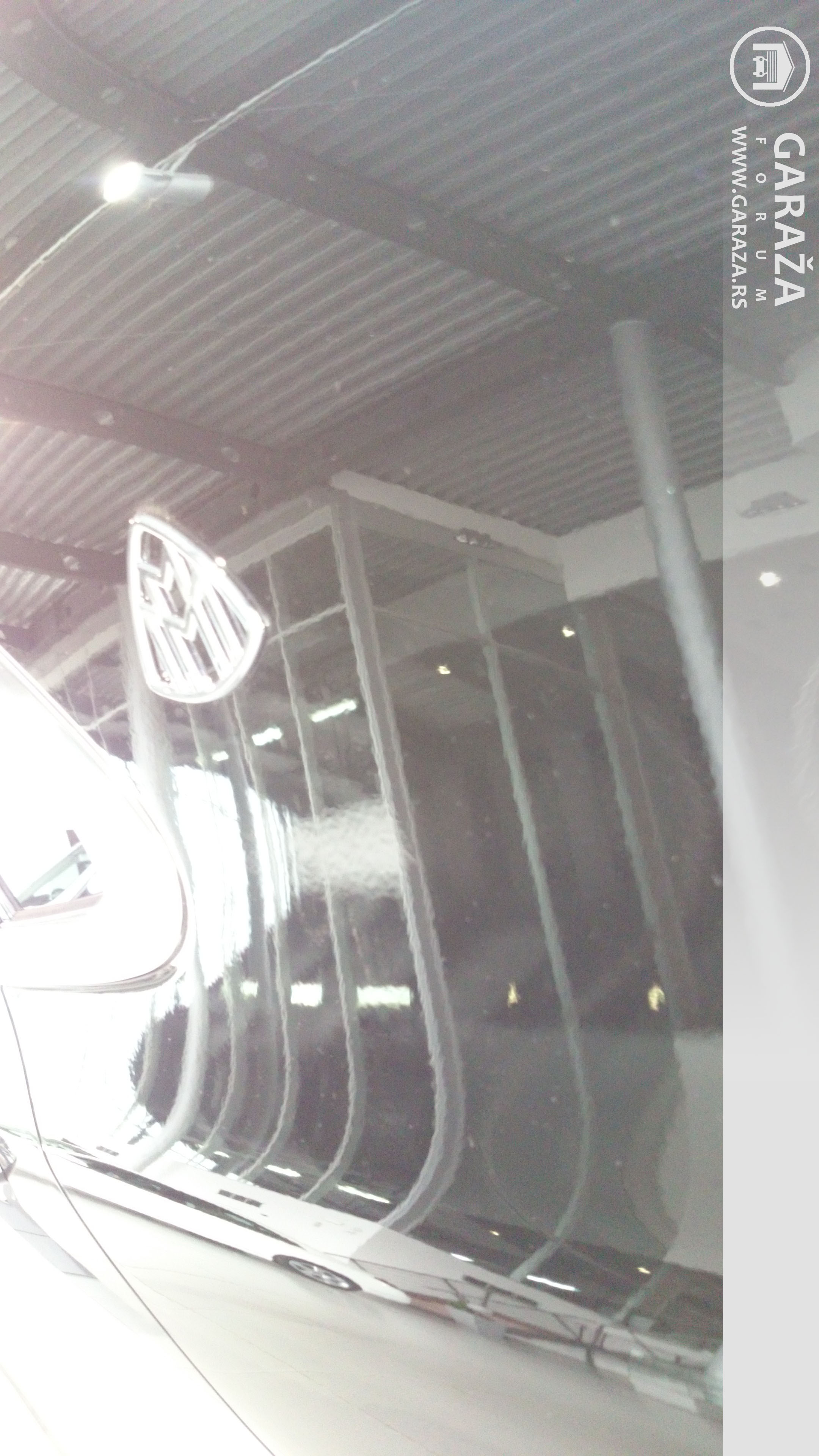

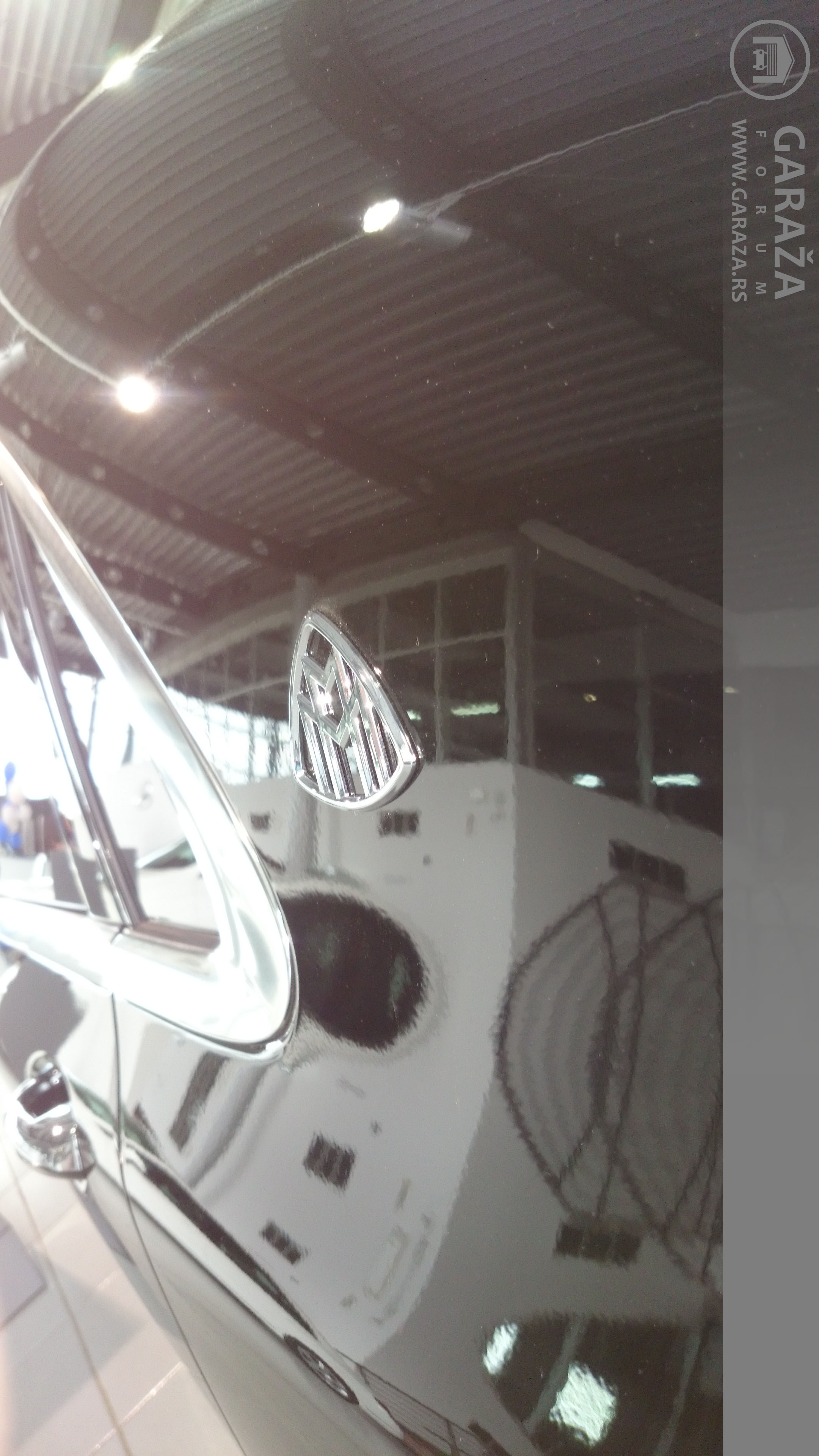

Danas bio na probnoj voznji u MB. Uslikao ovo u salonu S Maybach, 200+ke. :ccc: :kuku: :naughty:
Postovi: 28267
Re: Narandžina kora na novim automobilima
Nesto pozitivno je limar meni i Milosu rekao za to, ali se ne secam sta, mozda se on.seca.
To isto sam primetio i na osnovnoj beloj boji na.C klasi, i bas mi je bzvz.
Sent from my Sony
