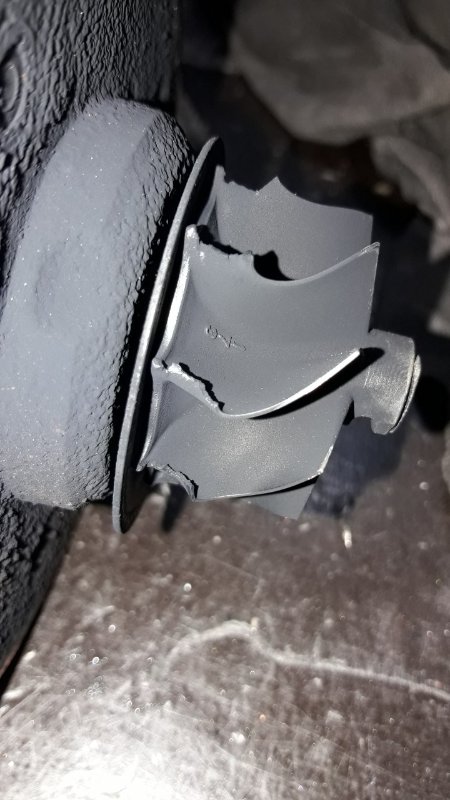

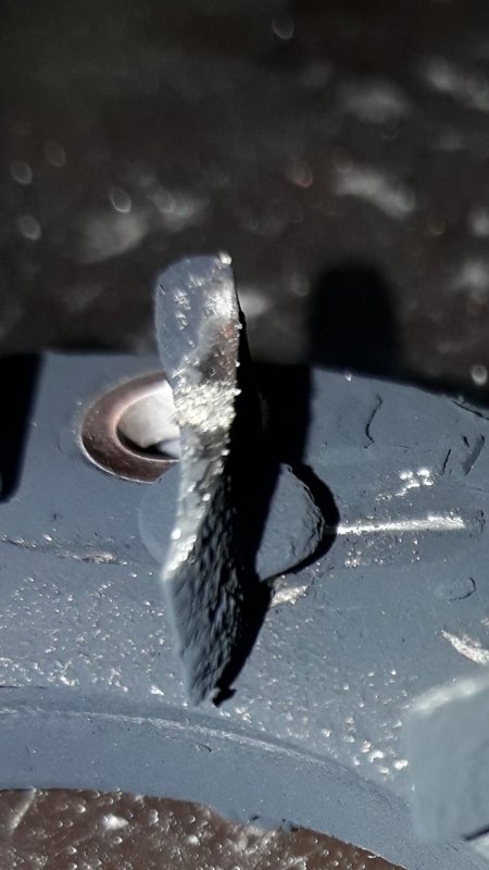

OMP napisao: 20 Jun 2019, 18:03 generalno impeleri ne prave problem koji ti imas tako da je geometrija ipak ta koja zeza ali svakako treba zameniti turbinu jer imepeleri mogu vecu stetu da naprave...kuciste dzabe sto je dobro njega jedino mozes da prodas za 10e nekom ko reparira turbine da ima za delove i to samo aluminijumski deo posto se onaj gusani ionako ne krivi i ostecuje :)
Eee to me zbunjuje, krajevi impelera povijeni i fale parčići a alfa do 3000rpm vukla ekstra. :think: Geometrija prljava.
Da nema godišnjeg i nekih stavki nameštaja za gospođu išao bih na full nove delove.
Našao za 120e i 170k km, proverimo sutra kakva je.

impeleri se uglavnom ostete fizickim putem, recimo kod mene je falio jedan deo grejaca koji se zalomio i motor ga "progutao" nije nemoguce da je on i ostetio impelere ali ko zna tokom exploatacije mtora sta je jos dovelo do ostecenja impelera, kod mene nisu bili zakrivljeni samo okrzani neki manje neki fino, bas kao da ih je ostetio neki tvrdji predmet kog je impeler malo mleo u radu

Sad mene kopka šta je sjeb Impelere :)

slicno kao i kod mene...ko ce ga znati sta je i kad je ostetilo imepeler, ja da nisam menjao grejace ne bih ni povezao da to mozda ima veze

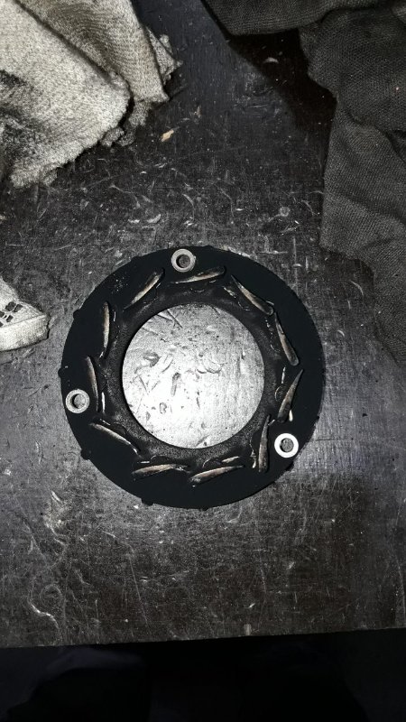

Bem li ga!
Čista ko sunce :kezo:

kako se mrdaju krilca tj koliko ribaju, kod mene bila zakovala skroz, mnogo vise garezi, jedva smo ih odglavili

Sutra ću ih probati, trebutno se drnda moćni X10XE :bravo:
