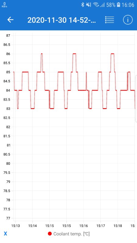

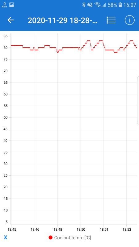

Evo dve slike kako se ponasao stari termostat i ovaj novi danas.

Sa cime ovo da testiram, koja app?
Mada ovo po slikama slicno rade.
Stari od 78 do 83
Novi od 83 do 86
Neka moja logika je, da treba da rade od 87 do 92 recimo, u voznji.
Stari od 78 do 83
Novi od 83 do 86

Imam onu blutut obd dijagnostiku, ona plava sa aliexpresa kosta oko 3 dolara ako se dobro secam. A aplikacija je car scanner.
Ja dijagnostiku i ne vadim iz obd porta
Rade slicno stim sto na starom termostatu nikako ne sme da pada temp uspod 80,a otvarao je na 83 umesto na 86
Ne moze da radi od 87 do 92 jer on ga otvara na 87 i pusta hladniju tecnost iz hladnjaka u motor
TRebalo bi da pocinje da ga otara na toj temp, ali OK, bitno da je bolje nego sto je bilo.
