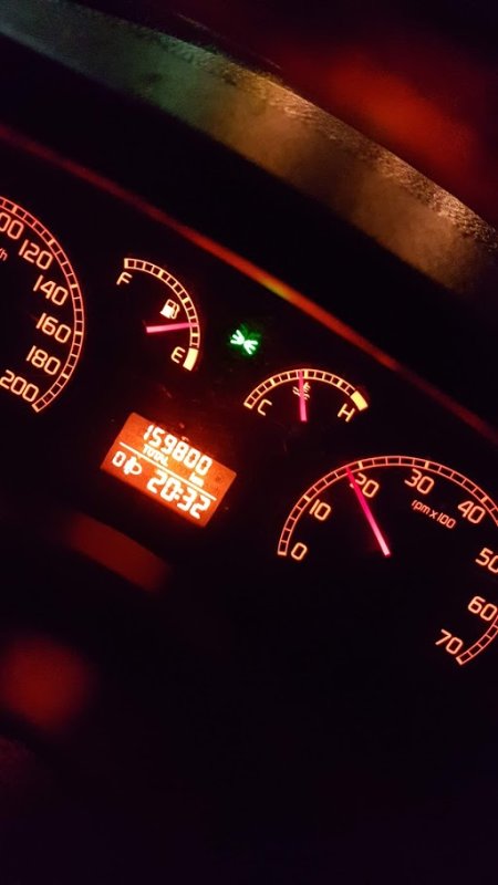

Behr termostat slikano posle nekih 7 ,8 km voznje. Dostigao radnu temp i onda pada i to u toku voznje a ne leru :pravilnik:
Ventilator na 2.

Ma da, to je neko djubre, i kod mene ne radi, tj nema trika da se ogrejes ko covek, oko 70-80 stepeni je motor u voznji, to je malo....

U leru ce se ugrejati pre nego u voznji. U voznji ima prirodno strujanje vazduha kroz motorni prostor, a posto termostat nije zatvoren ne moze da postigne da ugreje toliku kolicinu vode.

Kod mene se zagreje bolje kad stoji auto, to bih se slozio.

Ne sme da padne kazaljka kad jednom dodje na sredinu,onaj duplo jeftiniji Vernet je radio mnogo bolje.
Vidim ja da ce da padne zamena pa makar po ovakvom hladnom vremenu :palica:

Behr sam uvek stavljao na VW, to im bila boljka posle 10-15god i xyz km. Ulozak 600-700din u sve ok.

E da je trajao bar 2 godine,nego ovaj nije napunio ni jednu godinu a vec ne radi

Moj nije trajao nista, fabricki ne valja, taj Behr je neka dupljak varijanjta.
Vernet koji je stavljen u moju prvu Z10, pre nekih 6 godina, radi ko Doxa...
Kao sto sam pisao, gornje crevo mora da bude ladno dok kazaljka ne dodje u krajnji polozaj, jedino je to ispravno.
Ja ovaj necu menjati, jer me mrzi da se zajebavam, ali vise Behr nece ici....

Da nije mozda ostalo vazduha u sistemu pa da zbog toga varira kazaljka?

Bas sam to hteo sutra da proverim,ali ne verujem. Ne cuje se da zubori mali hladnjak kao kad se lose ozraci sistem,ali bas cu da probam malo da ispustim vazduh sutra

Probao sa da ispustim vazduh, mislim da je izlazio samo antifriz.
Temperatura dodje do 82 ,83 plafon i pada do 78.
Termostat bi trebao da otvori tek na 87.
Definitivno je kaput

Dodje mi da probam sa onim termostatom od Renoa 5, sto ide u crevo, radi ljudima x godina...

Mislim da ga imam, polovni star oko 34 godine sada. Koliko se sećam radi, ja sam preventivno menjao za novi kada je ovaj imao 25 godina. Morao crevo da promenim pa usput i termostat.
Termostat je orginalna prva ugradnja iz Volvoa 340, to je reno motor pa je i tamo termostat unutar debljeg kraja creva smešten.
Radio je ispravno 25 godina, a i ovaj zamenski radi ispravno 9 godina.
Grejanje odlično, reguliše temperaturu stabilno.
Ako ti treba viči da potražim ako ga nisam bacio.
