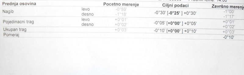

Da li i vi centrirate trap redovno ?
Ja sam to ucinio i evo rezultata merenja.Slika

ostabianoniman napisao: 02 Nov 2020, 10:41 Da li i vi centrirate trap redovno ?
Kao sto se vidi - postoji luft na trapu. Potencijalno bi trebalo da dodje nova viljuska. Odstupanje nije preveliko ali za ocekivati je da ce luft postajati sve veci.
Da li ste i vi skoro menjali viljuske ?
Ja sam vec morao zameniti jednu .
Gde se vidi da postoji luft u trapu, i koji tačno luft na kom mestu?
Koliko znam Punto i nema centriranje trapa, elementi koji odredjuju uglove su zavareni pri izradi auta.
Može samo letva volana da se podešava, njen raspon.
Što se tiče pitanja, proveru trapa radim na svakih 300-400,000km ili nakon nekog jačeg sudara. Centriranje trapa nije moguće na autima koje imam, samo podešavanje letve volana (dužinu spona volana).
Viljuške nisam nikada menjao ni na jednom autu. Samo silent blokove prema potrebi, a i to je retko. Obično na 150-200,000km poneki popusti pa je potrebna zamena.
