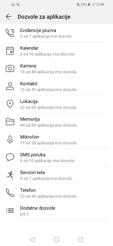

Jel to ovde? Ako jeste, na ovoj listi ne vidim ni Chrome ni internet? Hm :nemampojma:
Ove tri "dodatne dozvole" na kraju liste su neke gluposti, nemaju veze sa Chrome.
