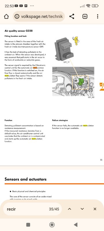

Evo kako je Phaetonu to funkcionisalo.

Prebaci na vanjski zrak kad senzor očita povećanu količonu vlage.
Magljenje stakala je najočitiji primjer za to. Unutarnja recirkulacija je opcija u nuždi kao tunel, dimnjacar ispred , opći smrad, dim itd... ali ne dugotrajno.

Alfa Romeo vehicles are equipped with an Air Quality System (AQS) designed to maintain a fresh and clean interior environment. AQS automatically monitors the quality of outside air and activates the recirculation function when it detects poor air quality, preventing pollutants from entering the cabin. This system contributes to a more comfortable and healthier in-car environment for passengers
Ne znam samo koji i kakvi su to zagadjivači koje detektuje?

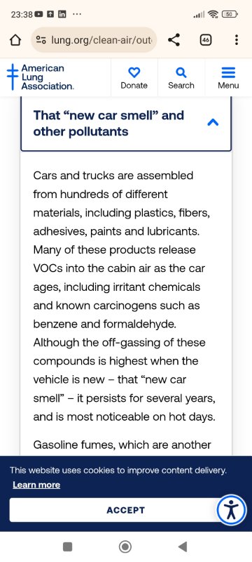

Citajuci o ovoj temi nasao sam bas jedan "lep" i interesantan podatak.

Kad izvetri, tu je new car jelkica.
