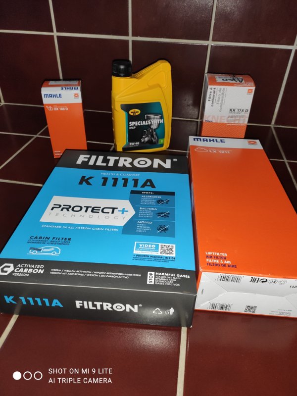

Delovi na okupu :), jos zamena samo. Hvala svima na pomoci.
