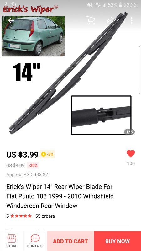

Da li ima da se kupi zadnji brisac samo metlica? Znaci samo metlica bez nosaca celog sa oprugom.
Ovako kao sa slike
Ovako kao sa slike

Ako nema uzmes sam gumicu promenis.

Sto se tice zadnjeg brisaca, mozes da skines gumicu i stavis drugu. Kada sam menjao prednje brisace, radi probe sam odsekao gumicu sa suvozacevog brisaca i ubacio je u nosac zadnjeg brisaca ali nisam zadovoljan, nije hteo da brise po sredini. Mozda bi bilo bolje da sam stavio novu.

Menjao sam vec samo gumicu ok brise lepo ali mi sjeban ovaj plasticni ram i grebe mi staklo moram i njega da zamenim, vidim na aliexpresu da ima posebno da se kupi pa me zanimalo da li neko kupovao kod nas tako posebno. Provericu sutra u kit komercu

1200 dinara ceo brisac
http://fiatshop.rs/Fiat/punto2/stakla-s ... ct_id=1312
Proveri i u ap sportu, mozda oni imaju.

Ja sam više puta menjao gumicu na zadnjem brisaču. Najčešće kada menjam prednje izvadim iz jednog od njh gumicu, skratim je i ubacim u zadnji. I fino to posluži do sledeće zamene prednjih. Međutim, prilikom poslednje intervencije uspeo sam da slomim plastiku brisača pri vrhu (krto, ostarilo) pa ću morati kupiti ceo nov. Vozim ga tako polomljenog već neko vreme, nemam bukvalno vremena da odem do prodavnice. Inače, mislim da je kompletan taj zadnji 700 i nešto dinara, ništa strašno. Živeo Punto, narodni auto.

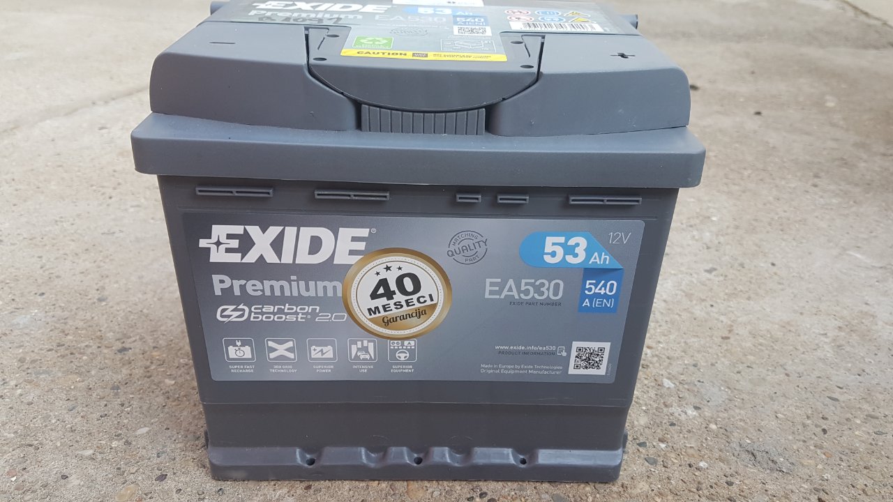

Exide kockica koja je dosla uz auto je pocela da pokazuje sve vise znakova umiranja pa je morao da padne novi akumulator.

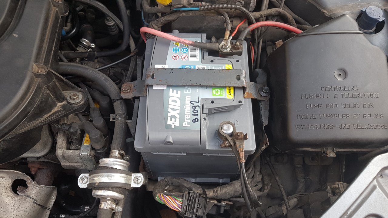

Danas je pao nov aku exide premium 53ah. Evo slike kako se sve uklopilo ako neko bude imao nedoumicu kako da uklopi veci aku od onog sto ide fabricki
Morao sam brusilicom da isecem prednji deo plasticne kutije sa strane hladnjaka i nako n toga ovaj malo duzi akumulator ulazi bez problema.

A cemu veci kapacitet aku nego predvidjeni?

Kad vec uzimam novo bolje da dam hiljadu dve vise i da ne razmisljam dal ce da mi ecu iskljuci servo zato sto sam drzao sva 4 zmigavca ukljucena na 2 minuta sa ugasenim autom.
Ovaj aku ce moci da startuje motor cak i kad oslabi nakon 3-4 god a kockica kad oslabi treba da se molim ujutru po minusu da moze da zavergla

4x21W +2W, 46W.
Neka je i celih 4A pa x 1/30h daje potrosenih celih 0,15 Ah. Ako ce to da spasi da brljavi ECU e onda nek ide zivot

Kad god sam ostavio sva 4 upaljena ili pozicije ukljucene meni se nakon toga odmah ugasi servo.
Odem kuci stavim aku na punjac nakon toga me danima ne zeza servo

Ako njega namuci zmigavac davno je on bio za zamenu.
