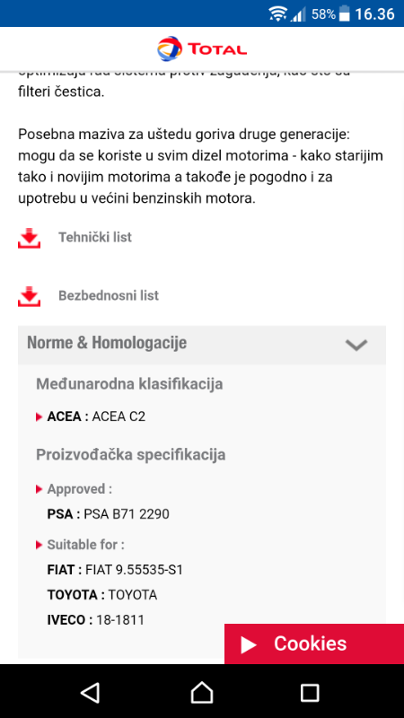

Po knjižici za 1.9Jtdm 110kw/150 alfa 159 ide Selenia WR PE 5W-30.
Komšija sipa u cromu, isti motor TOTAL QUARTZ INEO ECS 5W30 i prezadovoljan je.
Da li je taj INEO ok umesto WR PE?
(dpf imam al izlupan je tako da je prazno lonče)
Re: Motorna ulja
Poslato: 21 Feb 2021, 17:23
od Ikac
Ok je, ja sam ga sipao jednom i nikakvih problema nisam imao.
Re: Motorna ulja
Poslato: 21 Feb 2021, 18:33
od DS9
Puzo81 napisao: 21 Feb 2021, 16:55 Da li je taj INEO ok umesto WR PE?
Sasvim je ok umesto WR P. E., a što takođe može da važi za sva ulja po normi ACEA C2.
