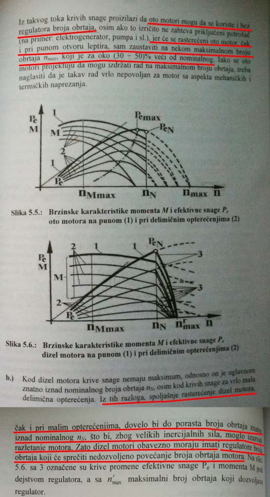

iyvini, a sta sam ja to promasio?
Evo ti i Vanja me demantujte...
Ovo sto je Vanja dao scan je davno poznata stvar...Nista to nije strasno, to je cak skenirano iz knjige iz koje sam i ja ucio...
Ja sam ti rekao da motor uvek daje onoliko snage koliko mu je opterecenje i to je tacno...
Da me ne bi opet prozivao 10Nm je 10 J jer je energija savladavanje sile na putu. amo se drugacije prikazuje i oznacava. Takodje, isto je i za rad jer bi trebalo da znas da energija menja svoj oblik i transformise se.
Neki dan si pomenuo zakon o ocuvanju energije pa cu ti dati jedan primer. Da bi digao lopticu mase m na visinu od 1 m, ti ulozis neki rad. Kad je dignes na tu visinu ona ima potencijalnu energiju mgH a kad je pustis da pada i u momentu udara u tlo ona ima kineticku energiju 1/2 mv^2. Ynaci da si rad pretvorio u kineticku energiju, odnosno ako posmatras ovo kao zatvoren sistem, dzaba si radio...

Naravno da motor ne isporucuje snagu u okolinu jer nije prikljucen na nesto cemu bi mogao da je isporuci, ali on i dalje razvija snagu i isporucuje je radilici koja tu energiju skladisti povecanjem brzine rotacije. Sustina je da se on ne zaustavi na 6000 obrtaja jer mu radilica nije opterecena, nego se vrti sve dok snaga motora ne pocne strmoglavo da pada zbog rastuceg broja obrtaja te razvijena snaga unutrar cilindara pocne da stremi ka nuli.Laki021 napisao:Ni blizu nije tako.zex napisao: Kad si na leru i das gas do daske, koliku snagu isporucuje motor? Kolenasto vratilo se vrti na 6000 obrtaja a snaga je minimalnajer je moment motora jako mali jer je opterecenje jako malo i snaga na kolenastom vratilu je jednaka snazi da se savladaju mehanicki gubici motora...Zasto ti ovo govorim? I tada si po tvom misljenju na spoljasnjoj brzinskoj karakteristici a u stvari nisi...
Ako stisnes gas do daske i ne popustas ga, mogu se desiti samo tri scenaria:
1. Na odredjenom broju obrtaja elektronika ce se ukljuciti i oduzeti gas, te ma koliko ga ti drzao patosiranog motor ce raditi sa vrlo malim gasom.
2. Motor se nece zaustaviti na 6000rpm vec ce nastaviti suludom brzinom da skace u vise obrtaje gde ce se razleteti.
3. Skacuci u vece obrtaje kao sto se sa raznih grafika tice, snaga i moment motora ce poceti da opadaju jako brzo. U jednom trenutku ce njegova snaga i moment biti toliko mali da ce biti dovoljni taman da podmire gubitke koji se javljaju. To moze biti na 8, 9, 10 hiljada obrtaja, ebem li ga. U toj tacki motor nije u stanju da obezbedi ni jedan jedini KW ili Nm na tockove vec bi svako novo opterecenje na radilicu dovelo do njenog usporavanja i pomeranja u tacku na levo gde ima neku snagu i obrtni moment.
zex napisao: Da me ne bi opet prozivao 10Nm je 10 J jer je energija savladavanje sile na putu. amo se drugacije prikazuje i oznacava. Takodje, isto je i za rad jer bi trebalo da znas da energija menja svoj oblik i transformise se.
Sta dalje da pricamo posle ovakvih tvrdnji! Samo jos da ovde sila i "put" nisu pod uglom od 90 stepeni... Za ovo se pada u osnovnoj skoli, a ne na fakultetu, reci da je obrtni moment energija je stvarno neverovatno!

Dobro, ajde molim te prosvetli me...Evoja ne znam nista i ti ces sad da mi objasnis...Koja je razlika izmedju energija i obrtnog momenta?
Znaci, vratis me u osnovnu skolu i naucis me kao svaki pravi profesor.
Ako je energija u J odnosno N*m koja je razlika? Ili objasni mi, kako to toplotni proces sagorevanja goriva daje snagu kada se oslobadja energija vezana u toplotnoj moci goriva?
Vidi, na forumu, ja tebi ne mogu objasniti teoriju i proracun motora SUS niti teoriju kretanja motornog vozila. Dajes sliku nuklearne eksplozije pa te pitam kakve to veze ima sa energijom kad se tu toplota nastala eksplozijom pretvara u rad? Sta je rad? Savladavanje sile na putu?
Ono sto ja tebe jos treba da pitam, a sigurno znas, da li je Moment vektorska velicina? Jeste, znas to, a rad je skalar? Da li se rad moze izjednaciti sa energijom koja se ulaze, govorimo o idealnom ciklusu? Naravno da moze. Znaci da ono sto tebe buni je to sto je moment vektorski proizvod a rad skalarni...Znas li ti da motori radnih masina rade na regulatorskoj karakteristici jer one daju veliki skok momenta pri jako malim promenama rpm..
Ono sto ti je Vanja dao na onim karakteristikama motora je davno je poznato...
