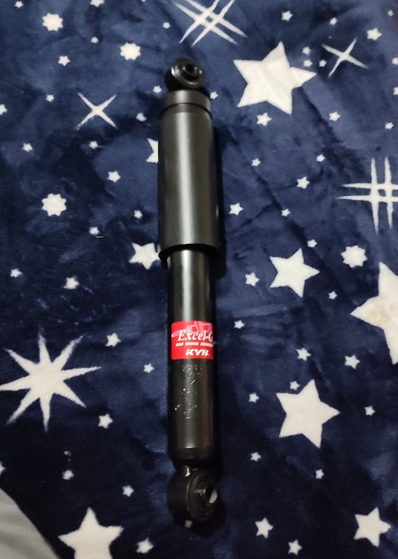

Kupio sam Kayaba zadnji amortizer , pa nadam se da su odgovarajuće za moj Grande Punto, pisalo je tako da jesu . Vaše mišljenje? Posle praznika Bože zdravlja da ga ugradim.

Amortizeri se menjaju u paru koliko znam?
