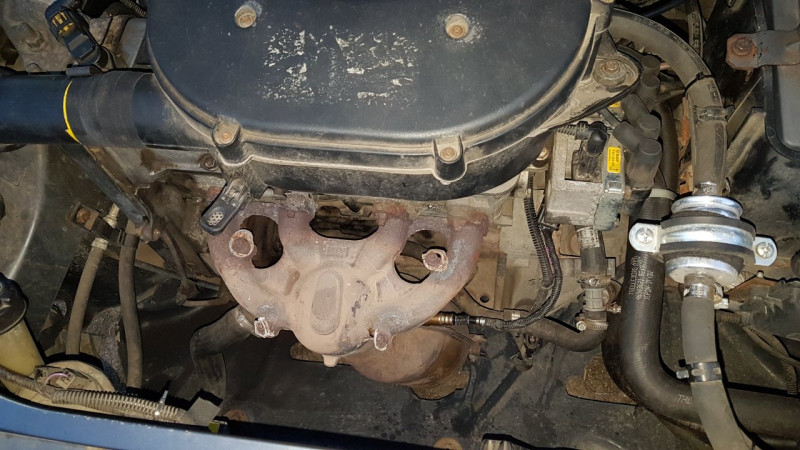

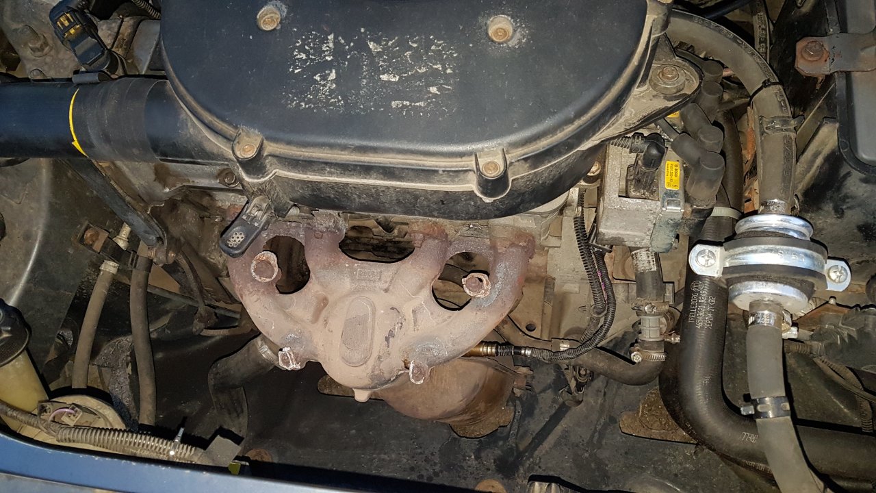

Zamenio sam danas popodne lambda sondu gornju, stavio sam polovnu da ne bi kupovao novu za dz ako nije do nje . Auto se preporodio radi sve normalno ne gasi se vuce dobro i ne baca vise crno iz auspuha.
