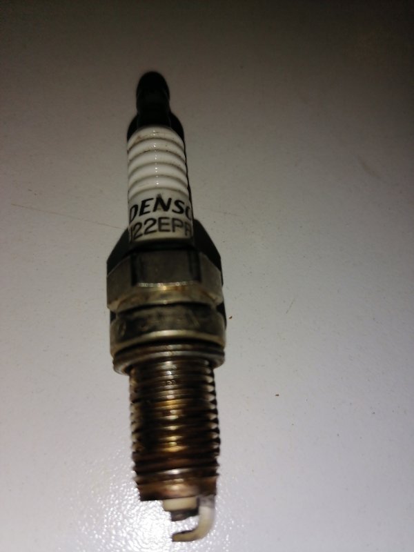

Hvala Saša na odgovoru, znam da su imali nekih izmena na planu redovnih servisa ali nisam znao tačno od kada se to desilo. Zamenjene stare Svećice, Denso su bile na njemu, bez ikakvih masnoća i garezi.
[attachment=0]15810105697574609996medjutim, dosta su bile istrosene.

Sale i meni smrdi na struju. Zanimljivo je da su 2 svecice koje idu na jednu bobinu crne a druge 2 svecice sa druge bobine imaju normalnu braon boju. To vec deluje da ECU poceo da zeza.
Cuo sam sve najbolje za tog Gorana verovatno je da cu morati da ga poseti posto ovaj majstor u SD kaze auto ti lepo radi i nema nijednu gresku na dijagnostici :kuku:
Poslato: 14 Mar 2020, 22:31
od Eskimko
Evo slika, presle 11 000km
