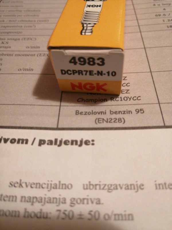

Kupih punto classic 1.2 8v pa se malo trudim da neke stvari dovedem u red i usput uradim neko preventivno odrzavanje.
Po knjizi idu ngk bkr5ez a u radnjama po katalogu prodaju ngk dcpr7e-n-10 svecice, kakva su vasa iskustva po pitanju svecica?

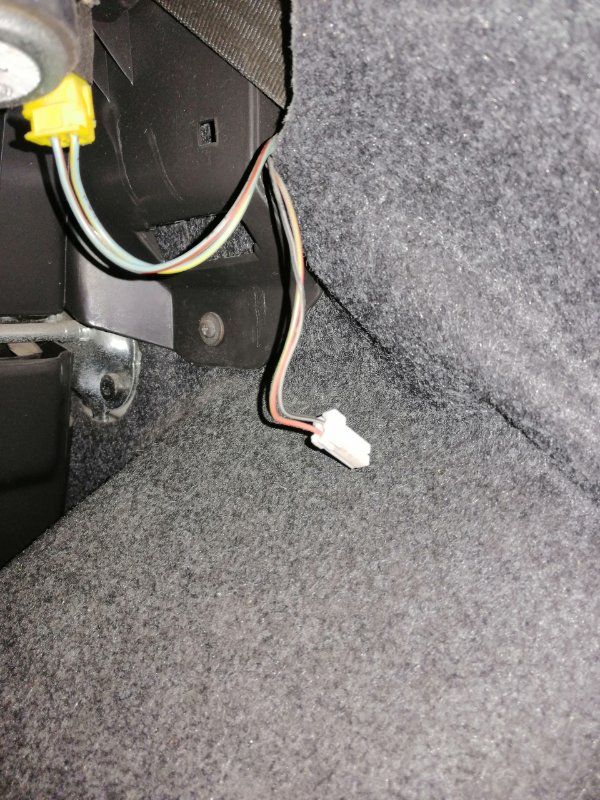

Citao sam na forumu da je kod punta izvucena instalacija za svetlo gepeka.
Nije li to ovaj dzek, kod desnog zvucnika?

To nije uputstvo od Classica već od Z10. Koji model u stvari voziš? To i jeste i nije isto, zavisi kako i šta gledaš. Za Classic su se preporuke svećica promenile i ide ta DCPR.
I da, to je konektor od svetla u gepeku.

To je taj dzek za sijalicu u gepeku koliko se secam

Ma to je greska u uputstvu, to je vazilo za staru glavu koja je radjena do tipa 2004, svi i z10 i klasici imaju male svecice. Onaj dzek jeste za svetlo u gepeku
