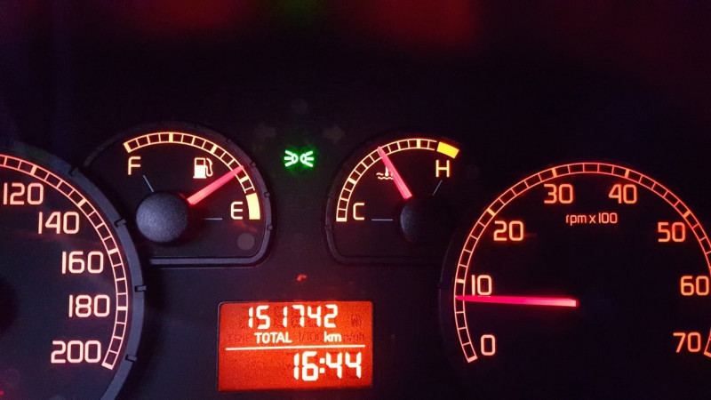

Saša napisao: 23 Jan 2020, 14:54 Ma gde na 120, pa na toj temeperaturi motor je već crkao. Lampica bi trebala da se upali pre tačke ključanja. Ako ćemo nekom logikom...
Gledajuci skalu za temperaturu, a znajuci da pocetak skale oznacava 50 stepeni zagrejanosti rashladne tecnosti mozemo da zakljucimo:
Sredina skale tu gde je strelica na slici oznacava 90 stepeni,svaki sledeci mali podeok oznacava 5 stepeni vise i tako dok kazaljka ne dodje do crvenog polja tj 120 stepeni(tad je logicno da se pali lampica crvena za temperaturu).
Slazem se da je malo kasno da se tek na 120 upali ali znamo da fiat preporucuje paraflu up na kome pise boiling point 125 stepeni, tako da mozemo da pretpostavimo da su se vodili tom logikom kad su odlucivali kad se pali crvena lampica.
Postovi: 12611
Ne radi tako kako si zakljucio, ona radi lepo do 80 stepeni, posle od 80 98 stoji na sredini, merio sam....
Tako je isprogramiran sat, da ne vidis varijacije.

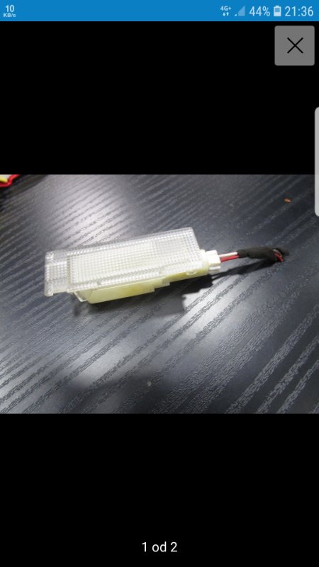

Citao sam na forumu da je kod punta izvucena instalacija za svetlo gepeka.
Nije li to ovaj dzek, kod desnog zvucnika?

I da, to je konektor od svetla u gepeku.

To je taj dzek za sijalicu u gepeku koliko se secam

Ma to je greska u uputstvu, to je vazilo za staru glavu koja je radjena do tipa 2004, svi i z10 i klasici imaju male svecice. Onaj dzek jeste za svetlo u gepeku
