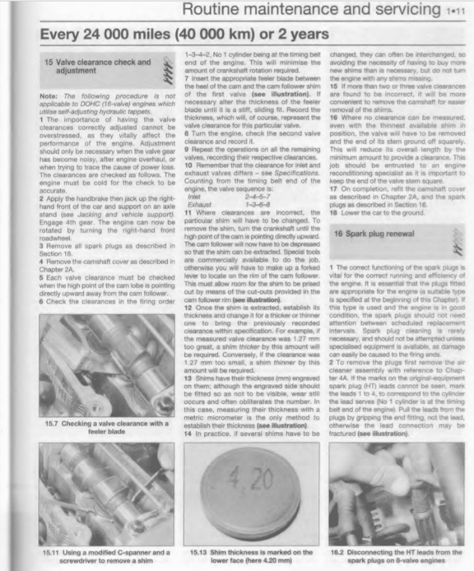

Nasao sam na netu haynes uputstvo za servisiranje i popravku za punto mk2.
Gledam u njemu kako se steluju ventili, izgleda da ako se ona plocica ispod bregaste pohaba mora da se ubaci druga ako dobro razumem ovo.
- Prikačeni fajlovi
- image.php.png (611.35 KiB) Pogledano 5256 puta
Pločica se pohaba na milijardu kilometara, nikada.
Ona se menja za novu potrebnu debljinu jer se pohabala glava motora tj sedište ventila u njoj.
Pločice su kalibrisane stoga.
Obično je to habanje minimalno tako da se zamena pločice praktikuje na 150-250,000km ako uopšte bude potreba. obično na kontroli bude zazor ok pa se ništa ne dira.
Ako je auto na TNG onda treba dosta češće kontrolisati i desi se već na 100,000km intervalima da treba zamena pločice.
Haynes inače nije baš pouzdan izvor, poslednje što koristim kao izvor informacija.

Hvala na objasnjenju.
Ovaj moj je na oko 225 000km pa razmisljam da li da radim stelovanje ventila i gde da radim uopste
