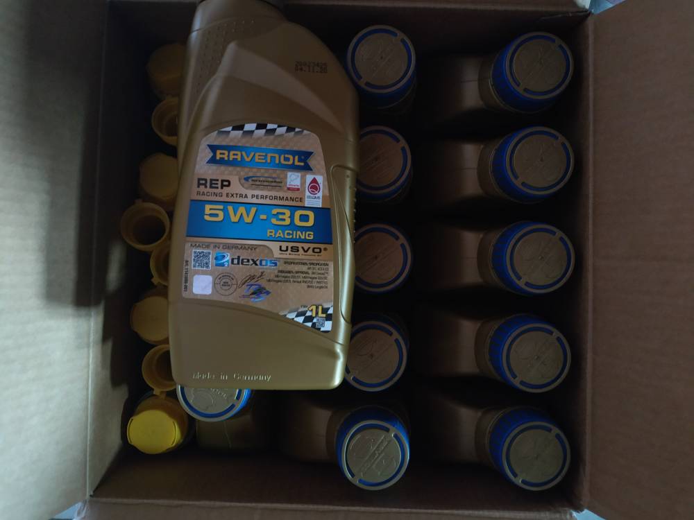

Stigla REP-a :D

Šta su ti ove bočice?
Kornjaca Rade
Postovi: 4017
Lokacija: Bg
Re: Motorna ulja
Post od Kornjaca Rade »
Aditivi za gorivo neki verovatno, cim dolaze sa ovim levcima.
Ivan
Postovi: 9932
Garaža: bmw 3 f31, bmw 5 f10,
Re: Motorna ulja
Post od Ivan »
Aditiv, kao sto kaze kornjaca :)
kami
Postovi: 987
Lokacija: bg
Re: Motorna ulja
Post od kami »
Za sta aditivi?
