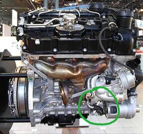

Jel zna neko sta je ovo crevo. Jel to ide u Turbinu ili?

ROCK napisao: 31 Jan 2019, 20:06 Jel zna neko sta je ovo crevo. Jel to ide u Turbinu ili?
Mozda je to za povrat ulja/uljnih para u karter? Tako mi deluje jer je nisko postavljeno.
Postovi: 10111
Re: Servis - Razno
ne bi trebalo da vraca uljne pare u karter vec da idu u separator uljnih isparenja koji je tome namenjen
