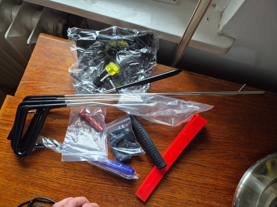

Porucio ovo sa Temu
Dali neki popust oa aj da iskoristim :)
Deluje solidno, vidi se da je kinez ali sam ocekivao i gori kvalitet.
Ovo, plus ona dve za izvlacenje sto imam, su sada vec fin arsenal za poigrati se. Fen imam od pre, jedino mi fali ona lampa na linije.
Ako ima interesensta mozemo kad se prolepsa vreme da organizijemo radno druzenje pa malo eksperimentisemo, ja imam par ulubljenja, neka mislim da su lagana dok neka mislim da nisu za pacere al aj da probamo :)

Mene zanima utisak iz prve ruke koliko su krute ove šipke. Ako se krive onda džabe sve.

Nije problem kupiti taj alat vec nauciti raditi sa njim, siguran sam da treba dosta prakse da ne ispadne gore nego sto je bilo.
Postovi: 13743
Re: Sređivanje manjih ulubljenja na karoseriji
Pod rukom deluju jako, e sada videcemo kako ce biti kada bude metal na metal.
OMP, naravno, al bicemo google doktori, iakopacemo neki online kurs :)

Imam i to, al ko sto je pisano, tu je lepak los u paketu

Ne moze ovo na golom panelu, makar ne ove maser sipke
