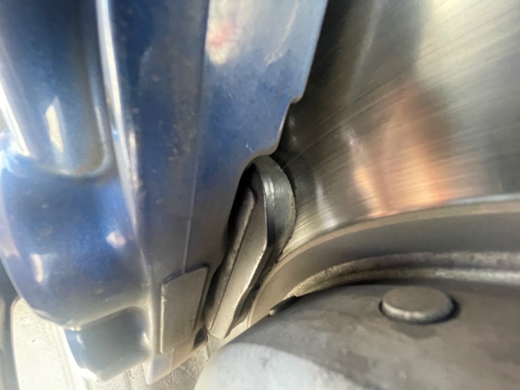

Evo me 1000km od kuce, i senzor za prednje plocice senjavio. Crveni. Pre 200 km kaze da su trebale biti promenjene.
Senzori uopste nisu pokazivali da rade, od pocetka do sada su pokazivali nesto poput jos 50000km do zamene, bez da je ta cifra mrdala. Do sadxmislim da sam presao oko 35000km os prosle zamene.
Da li vama da ove fotke deluje da su potrosene? Meni se cini kao da ima mesa jos 4-5mm.
Ili da jurim servise po Solunu da ih zamenim kad krenem kuci?

Ima tu dovoljno, on pocne da upozorava dosta pre alarmantne situacije. Nema potrebe nista hitno menjati ako plocice nisu na primer krivo potrosene, tj. ako su isto potrosene na obe strane tockova iste osovine.

Meni ovo ne deluje ni blizu zamene. Maltene tek nacete :) . Jedino ako stvarno neka od ostalih nije neravnomerno potrosena.

Ima tu jedna kvaka, tebi je disk ukopan, tako se vidi na ovoj slici, i senzor moze da se naslanja na zub diska ajnzac.
Tako da ako imas recimo 5mm meso, a zub diska je 2 mm, tebi senzor detektuje 3mm plocicu, moze da dodje do alarma cak iako imas jos dosta mesa na plocicama, to mi se desilo na Astri G.

Zar nije senzor na unutršnjoj pločici i radi po principu kontakta sa diskom? Snimi stanje unutrašnje pločice. Spoljna nema senzor jer se vidi.

moracu znaci da skidam tocak da vidim unutrasnju plocicu... pff.
Nije ukopan disk, deluje tako na slici. Novi su diskovi, tj. stari koliko te plocice, pod prstom osecam da nije ni trecinu milimetra ukupano

Zasto bi skidao tocak i gledao unutrasnju plocicu? Prvo sto ti imas M kocnice koje ne rade kao kocnice na "civilnim" automobilima, pa da unutrasnja plocica bude merilo potrosenosti. Druga stvar, na (auto)putu do kuce ces stisnuti kocnicu tipa 5 puta (karikiram, naravno) tako da se svakako nece znacajnije potrositi do povratka, bez obzira sto si daleko. Ako nista u voznji ne struze, trese i slicno onda nemas brige.

To sto ti kazes je fiksna celjust. Tu takodje moze klip da ide nakrivo, mada ako se menja kociona tecnost redovno to se nece desiti.

Bax napisao: 02 Jul 2025, 19:55 Ima tu jedna kvaka, tebi je disk ukopan, tako se vidi na ovoj slici, i senzor moze da se naslanja na zub diska ajnzac.
Senzor se nalazi u sredini mesa plocice i detektuje sredinu plocice kad dodje do nekog limita, nema veze sa rubom diska i plocice.
Ovde ima mesa bar 50% i moze da se vozi jos iha e sad sto upozorava i kad upozorava ne znam kod bmw ali vrv dosta pe vremena i to je sigurno neko prvo upozorenje koje se ignorise, sto rece kolega kad upali lampicu kao da nema ulje u kocnicama onda je signal da su plocice za zamenu sto pre, glupo je sad menjati ovakve plocice pogotovo juriti po grckoj.
