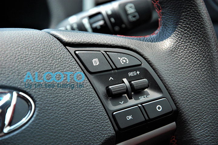

Ja imam ovakav, bez limitera

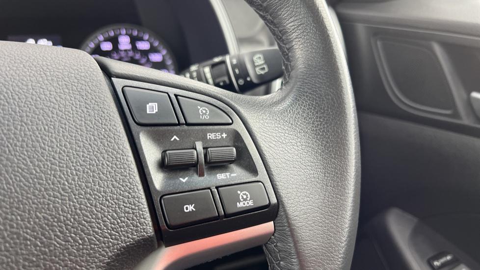

A postoji i sa limiterom
Postoji i treća verzija. Nema limiter ali umesto kružića piše cancel. Isto radi kao i ovaj sa kružićem. Zamenom ovih tastera dobija se limiter ali nije mi ni potreban.
