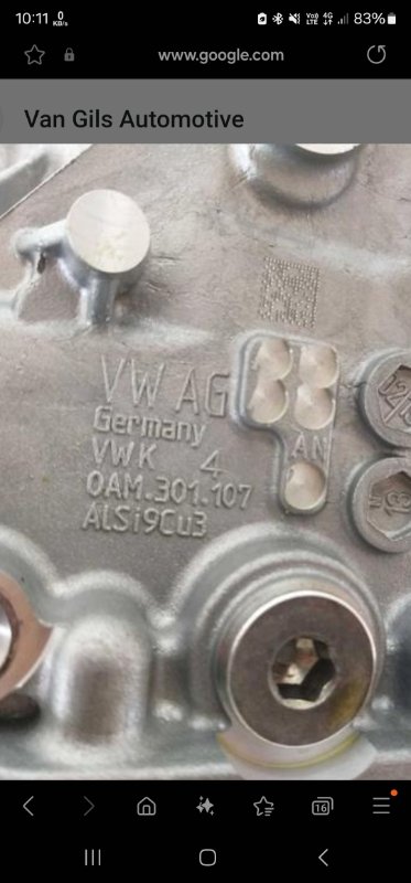

Zdravo, da li neko zna koje ulje ide u menjac sa slike. U pitanju je auto audi a3 2015 1.6tdi 81kw.

Najverovatnije ovo:
https://www.ravenol.de/en/product/getri ... -3-sae-75w
Skoro svi proizvođači imaju oil finder, ako znaš tačne podatke o vozilu, izbaciće ti šta možeš da sipaš. Ravenol je samo primer, probaj i druge proizvođače.

Da, 0AM sedmostepeni.
Dole je servisno uputstvo iz 2010 (dozvoliti download) - strana 3 (Capacities) i tu jaso piše koje nome trebaju za menjač i za hidraulični aktuator.
http://mrtn.m4ti.net/mk5/Jetta%20&%20Go ... %200AM.pdf
Ravenolov selektor kao i drugi za taj audi iz 2015 navode (osim manuelnih) menjač kodne oznake 0CW - dok na slici vidimo 0AM.
Ipak, bar što se tiče maziva, gotovo sigurno su ista ulja namenjena za obe kodne ozmake tj. varijante menjača.
Osim VW kataloških ulja, uz ravenolovu alternativu , na našem tržištu se može naći i Febi, Motul....

Hvala puno :bravo:
