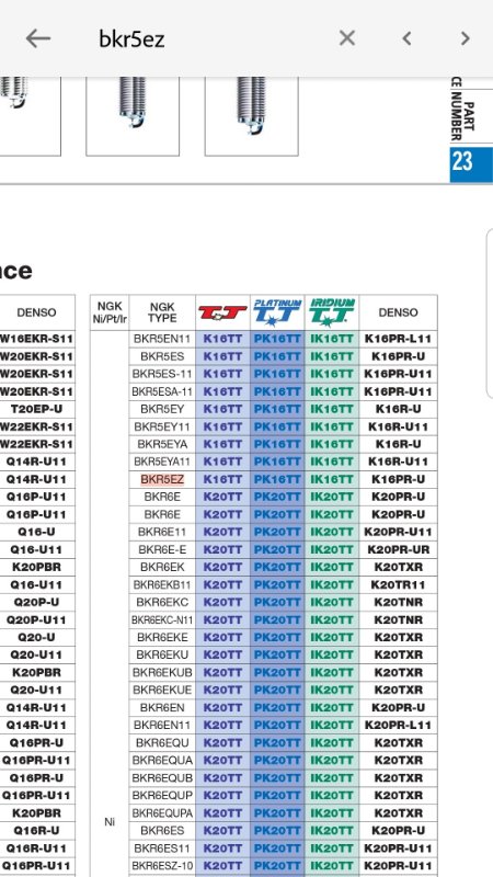

NGK u ovlascenom bespotrebno bacanje para
Preporuka za Denso k16 tt Oko 280 din komad

To su one sire, za starije Puntice?

Bax napisao: 26 Sep 2019, 15:00 To su one sire, za starije Puntice?
To je zamena za bkr5ez, ja ih montiram u punta 1.2 8v 2004 god

Da tu su negde zamenili glave na novijom Punticima, u njih ne idu te svecice, kao ni u Z10.

Bitno je da svecica bude iste toplotne vrednosti kao i ta sto je propisana fabricki.

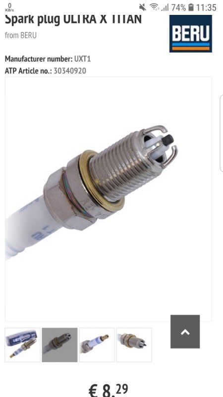

Kako se onda paljenje odjednom popravilo nakon ugradnje denso svecica.
Kad sam kupio punta u njemu su bile beru ultra x titan svecice sa 4 elektrode palio sto puta bolje nego taj vas hvaljeni NGK

Eskimko napisao: 27 Sep 2019, 11:36Kako se onda paljenje odjednom popravilo nakon ugradnje denso svecica.
Zato što su te svećice pre njih bile neispravne odnosno verovatno matore. :)
I izbegavaj te ultra-mega-giga svećice, sa 16 eletroda i mesečevom prašinom između, nema potrebe, zaista.... :D
