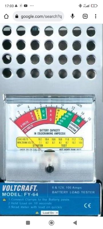

Dan kasnije, napon 12.62v, max pad tokom verglanja do 9.50v. Ovog puta i nije teško sastavio što znači da je to išlo i ispod 9v. Izmeriću ponovo nakon 3-4 dana stajanja.

Nakon tih 3-4 dana 12.38v napon, pada do 8.60v u toku verglanja. Ne dopadaju mi se ove brojke, ali nadam se da neće više biti jačih minusa samim tim će i akumulator lakše funkcionisati.
