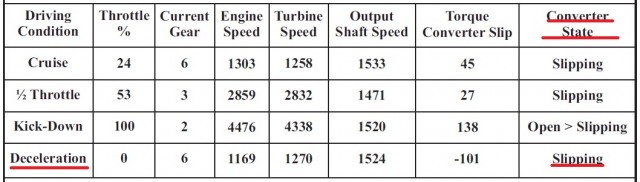

Zasto je slipping i za cruise u 6toj brzini?
Re: Automatik vs Manuelni - lični afiniteti
Laki 021 napisao:Ono sto ce se obicno desiti ako skinem nogu sa gasa na recimo 40-50kmh je da ce ga odmah izmenjati do 6te (ili kod floyda do 8me) tako da ce obrtaji pasti skoro na 1000rpm
Nisam siguran da ce da stigne cak do 8me na toj brzini ali ce biti na 1000-1100rpm.

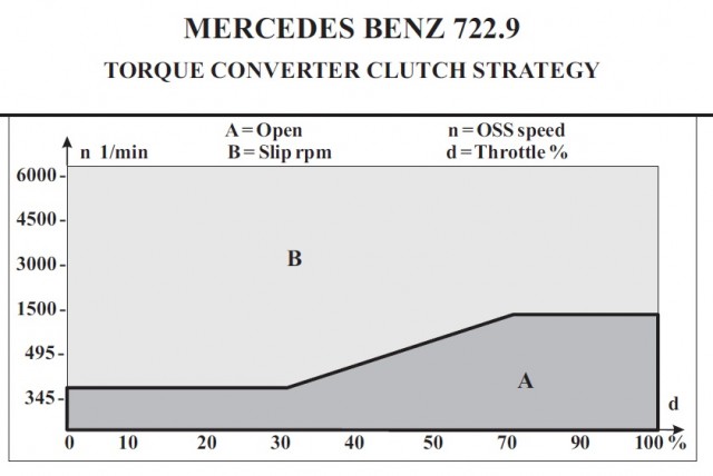

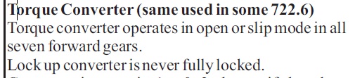

Evo strategije rada lockupa, kaze da nikad ne spaja skroz.Laki021 napisao:Zasto je slipping i za cruise u 6toj brzini?
