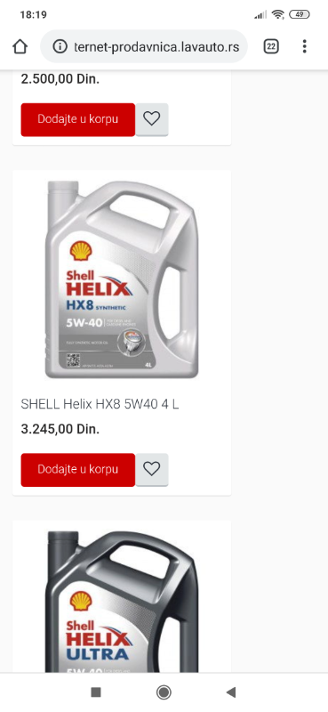

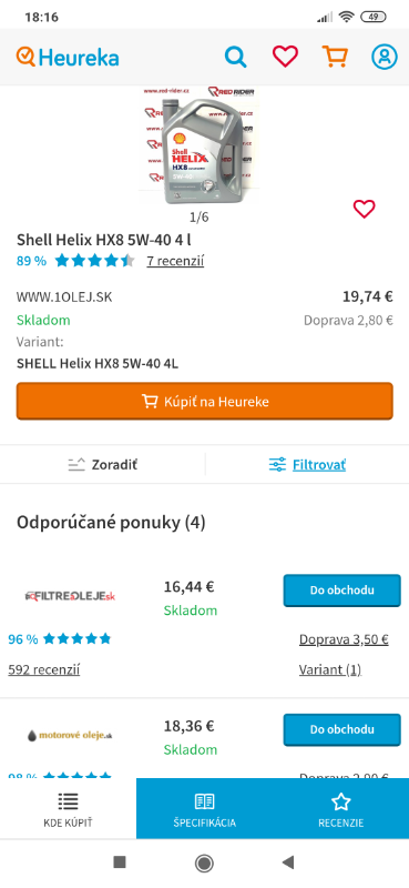

od dragvorl
Cene solidne. :) Lideri u regionu a i sire.

od Ivan
Jos jedan razlog sto sam odustao od motula, cenom odskace od vecine ulja kod nas, za razliku od inostranstva, a kvalitetom ne odskace od drugih kvalitetnih ulja.
