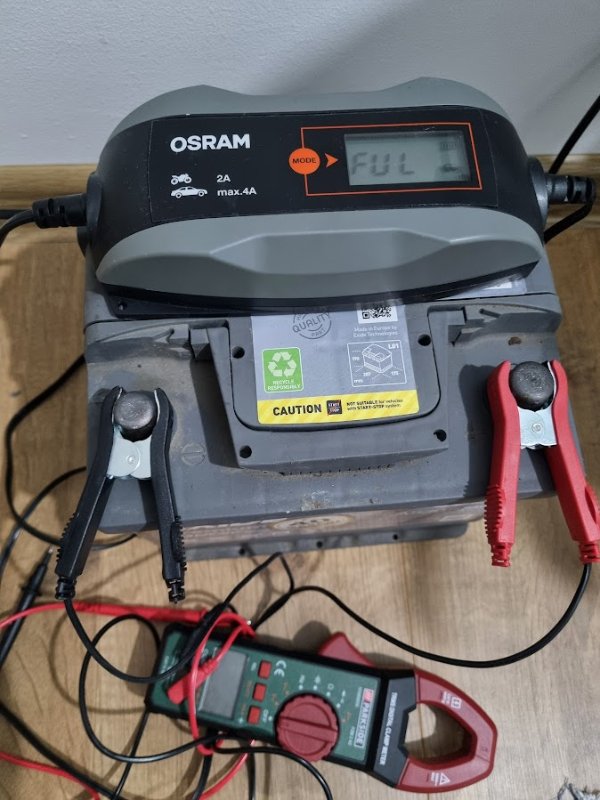

Nije los ovaj osram punjac.
Jednom kad napuni aku drzi napon na 12.9v u normalnom modu, a u zimskom drzi na 13.0v
