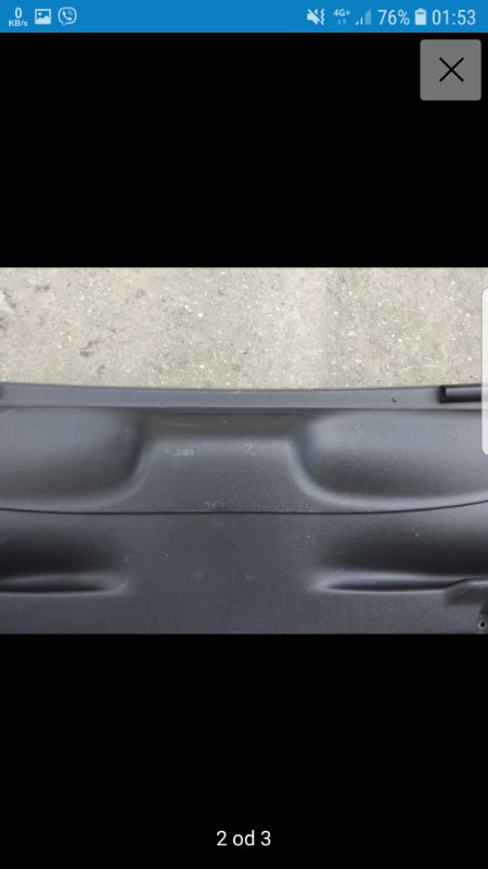

Imas li one gumene odbojnije koji se nalaze na tim bocnim nosacima gde su zvucnici i drze srednji deo daske? Takodje pogledaj na oplati petih vrata da li i tu imas gumene odbojnike. Ako ti skakuce cela daska, mora da ti fali neki odbojnik. Meni je lupkala ali nisam primetio da mi se cela daska pomera.

Kuzmanovic napisao: 02 Maj 2019, 00:54 Imas li one gumene odbojnije koji se nalaze na tim bocnim nosacima gde su zvucnici i drze srednji deo daske? Takodje pogledaj na oplati petih vrata da li i tu imas gumene odbojnike. Ako ti skakuce cela daska, mora da ti fali neki odbojnik. Meni je lupkala ali nisam primetio da mi se cela daska pomera.
Majku mu koliko se secam tu su sve gumice bocno na koje naleze daska e sad za te odbojnike na petim vratima mislim da tu nemam nista provericu. Znaci i tu treba da ima nesto?
Nadjoh na sta mislis. Provericu da li imam ja to verovatmo da nemam pa skace cela daska
Postovi: 15334
Ovako to izgleda kod mene kada zatvorim peta vrata. SlikaSlika
