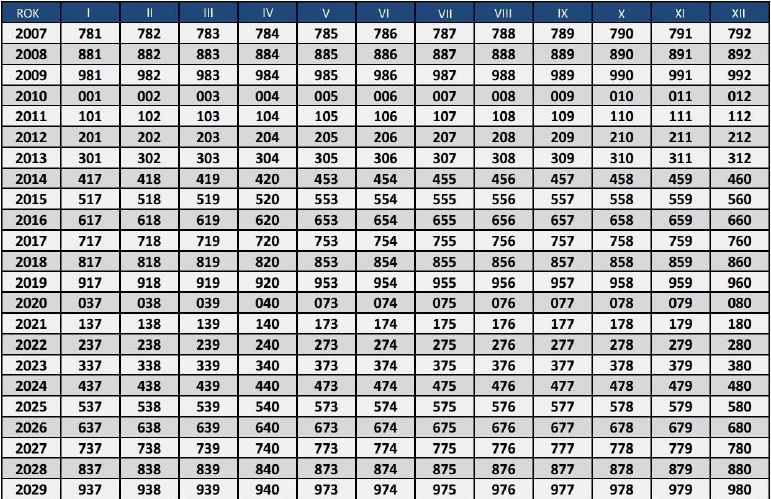

Exide ima novu tabelu za ocitavanje toplog ziga. Datum proizvodnje je u zadnja 3 karaktera. Kod mene je 137 recimo. Prvi broj s leva je godina, a ostala dva su po tabeli ispod. Dakle moj je iz januara 2021.

To može biti i datum reparacije.
Postovi: 25249
Re: Akumulatori
Mozda imas neki info. Jel znas da ocitas ovaj topli zig na Exide akumulatoru?
Postovi: 11325
Re: Akumulatori
Trebao bi biti januar '21.
Postovi: 25249
Re: Akumulatori
Znam, ali kolega je pominjao reparaciju.

Ne znam ja to čitati.
Ono što znam je da to može biti i datum reparacije baterije, jer ga isto tako označavaju. To se kod njih kasnije vodi kao nova baterija.
A po rečima ljudi u tom istom servisu, kod nas gotovo da ne postoje prave nove baterije, nego samo reparirane.
Postovi: 25249
Re: Akumulatori

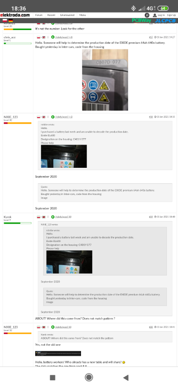

Onda su i u Poljskoj reparirane, jer je sa njihovog foruma ova tabela.

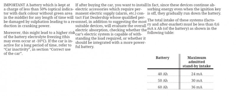

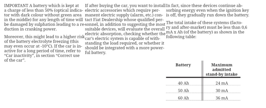

Koga mozda zanima koliko je dozvoljeno da "vuce" struje auto kada je sve pogaseno, slucajno sam naleteo na podatak. Pravilo po ovom je 0.6mA po Ah kapaciteta.
