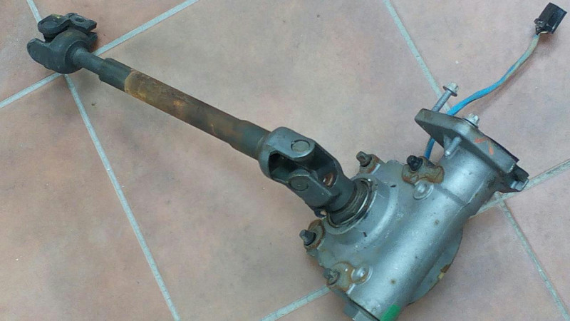

Jel neko do kraja provalio kako se resava onaj zvuk sa zveckanjem novcica, iza air bag, dok sam ja bio dezerter od Punta? Ono kao labav spoj kardancica i servo motora?

Mislim da se to čuje negde oko servo motora, tu je pravougaono metalno kućište, ja tipujem da je ono izvor zveckanja.

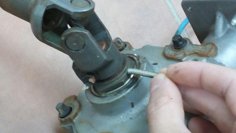

Nasao sam negde da ovo mora za micku da se stegne
Sent from my LG-E988 using Tapatalk
Tzv, španer, Skoro sam čuo da servisi za upravljače zovu štel matice letve tako.
Ne treba na ispravnom autu ništa da se čuje iz upravljačkog mehanizma. Čim se čuje jasan je znak pohabanosti/ kvara nečega u prenosu do točka.
Doduše mnogi i ne smatraju kvarovima rasklimatane sklopove na autu sve dok se kortlja :)

Secas se da sam ja menjao stub upravljaca, pa se nije culo dok je auto bio jos malo kod mene...
Kazu ljudi stegnu taj sraf, i ako preteras, teze se okrece volan...

Ne pišem napamet, naprotiv potrvdjeno svežim iskustvom.
Podešen zazor na letvi na fabričkih nula, nema više nikakvog lupkanja. 230,000km, prvo štelovanje zazora letve.
