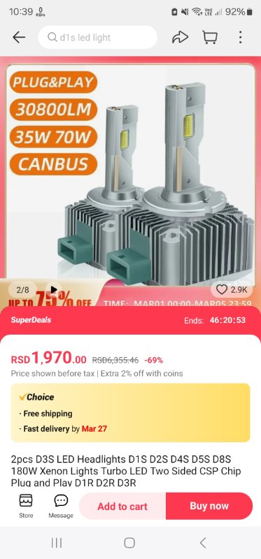

Ja sam stavio ove LED sijalice sa aliexpresa umesto d1s osram xenona i mogu da kazem da je LED mnogo bolji.

Jel i za ove iz suprotnog smera bolji?

Imam projektore u farovima ne vidim sto bi im smetalo. Niko mi nije blicnuo za ovih nedelju dana koliko ih imam, a i vidi se jasno crta na zidu kako bacaju snop.

Crta na zidu je odlicna.
Imas brdo- dolinu- brdo.
J...cut of,ovo ti je ko dve sise...0_0
Brdo levo- to je da zaslepis ove iz suprotnog smera.
Dolina- to je za tebe,da bolje vidis na kratko.
Brdo desno- e to je za drvece pored desne ivice puta.
Odlicne su.Jos da padne kisa,mokar asfalt,ma " nista ja tu ne bi diro".

Jel znas sta je projektor? Kako moze led da baca drugacije od xenona u faru sa projektorom?
Previse me zabole da ti objasnjavam sta znace ta "brda" o kojima lupas gluposti

Pa trebale bi da se zarotiraju (ako imaju tu opciju) jer nije ovo adekvatna linija.

Moze da baca led drugacije i od ksenona i od drugog led u projektorskom faru.
Tehnologija izrade.
Nemas sta da mi objasnjavas...Ne razumes se dovoljno.Ocigledno.
Da zanemarimo sto su sijaloce sa aliexpresa...
Poslikaj kad stignes,na zidu,udaljenom par metara od auta,kako izgleda svetlosni potpis.
Ako je cut-of dobar imas moje izvinjenje.
Beli zid- mrak- 5+ metara- linija cut ofa za projektroski far.

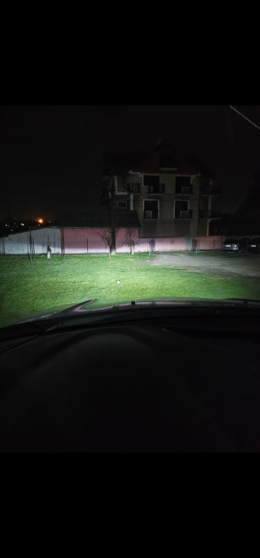

Ima gore malo parazite pravo u oči, ali ne znam koliko je strašno za vozače koji idu u susret. Treba da nema ništa, xenon nema, fabrički led nema (kačio sam u temi ranije).

Uslikacu danas fabricki LED u istom prostoru. Intreresantno mi je da mi za dve godine nije palo na pamet da izucavam snop.

Izvor svetla nije na istoj poziciji.

Nije na istoj poziciji na kojoj je uzarena nit, posle optika učini svoje.
Meni samo nisu jasne te vrednosti, tipa 10, 20, 30k... lumena. Philips i Osram gađaju vrednosti halogenih sijalica i nemam utisak da je to 10 ili 20 puta slabije od kineza. Kao da se takmiče ko će više lumena da izvuče, bilo da je samo marketing ili zaista toliko kidaju,

Ovo je odlično. Ali ni ono gore nije loše, ne verujem da će smetati drugim vozačima.
Inače, ja na Kadjaru vozim na položaju 1 jer mi poneko ipak blicne. Izgleda da su ta LED svetla sama po sebi dosta jaka i onda ljudi misle da nisi spustio na kratka ili tako nešto, tako da držim na 1 (iako mi se kratka + duga najlepše uklapaju na položaju 0)
