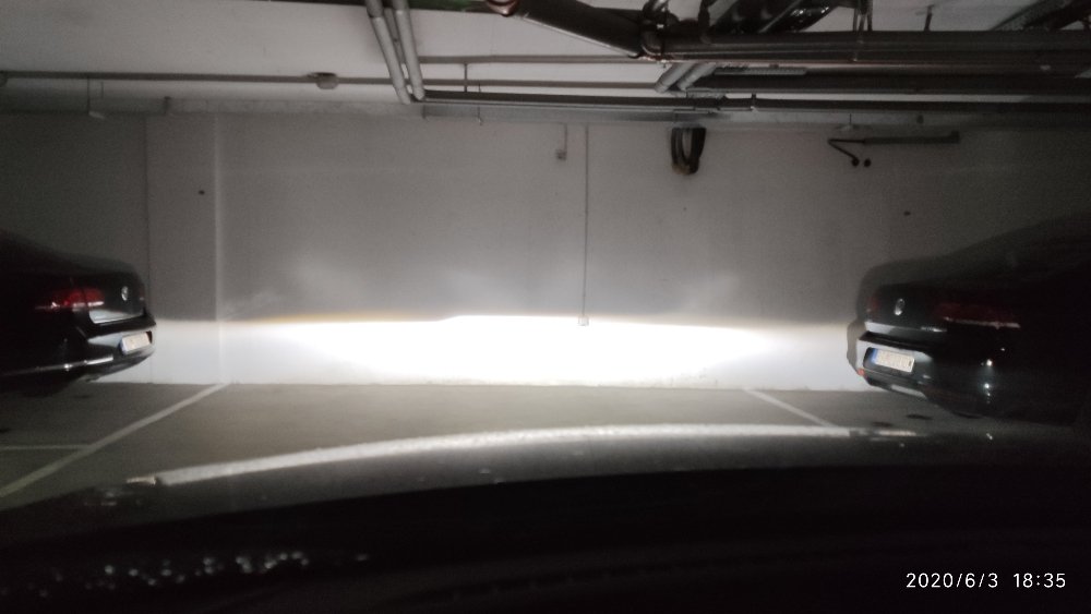

Imam projektore u farovima ne vidim sto bi im smetalo. Niko mi nije blicnuo za ovih nedelju dana koliko ih imam, a i vidi se jasno crta na zidu kako bacaju snop.
sasha015
Postovi: 1293
Lokacija: Loznica
Re: Auto sijalice
Post od sasha015 »
Crta na zidu je odlicna.
Imas brdo- dolinu- brdo.
J...cut of,ovo ti je ko dve sise...0_0
Brdo levo- to je da zaslepis ove iz suprotnog smera.
Dolina- to je za tebe,da bolje vidis na kratko.
Brdo desno- e to je za drvece pored desne ivice puta.
Odlicne su.Jos da padne kisa,mokar asfalt,ma " nista ja tu ne bi diro".

Pa trebale bi da se zarotiraju (ako imaju tu opciju) jer nije ovo adekvatna linija.

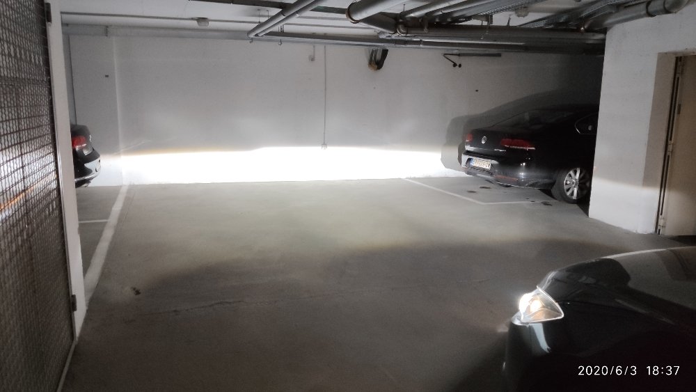

Poslikaj kad stignes,na zidu,udaljenom par metara od auta,kako izgleda svetlosni potpis.
Ako je cut-of dobar imas moje izvinjenje.
Beli zid- mrak- 5+ metara- linija cut ofa za projektroski far.

Ima gore malo parazite pravo u oči, ali ne znam koliko je strašno za vozače koji idu u susret. Treba da nema ništa, xenon nema, fabrički led nema (kačio sam u temi ranije).
Postovi: 10780
Re: Auto sijalice
Uslikacu danas fabricki LED u istom prostoru. Intreresantno mi je da mi za dve godine nije palo na pamet da izucavam snop.

Ovo je odlično. Ali ni ono gore nije loše, ne verujem da će smetati drugim vozačima.
