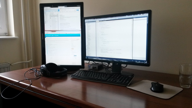

Trenutni setup na poslu, sa dva 24" 1920x1200 monitora:

Mnogo mi vise odgovara moj setup iliti 2 vodoravna postavljena jedan pored drugog...

Nisam siguran da ću da ostavim ovako. Nekad ranije sam koristio manji monitor u portret modu (da li beše 17"?) i to je bilo sasvim ok. 24" je prilično visoko u ovom modu. Zgodno je npr. ako koristiš virtuelne mašine i remote desktope, možeš 3 da složiš jedan ispod drugog. Zgodno je i za browser jer mnoge strane stanu cele bez skrolovanja. Prvi put imam dva ovako velika monitora pa ću morati da ekperimentišem dok ne vidim šta mi najviše odgovara.
