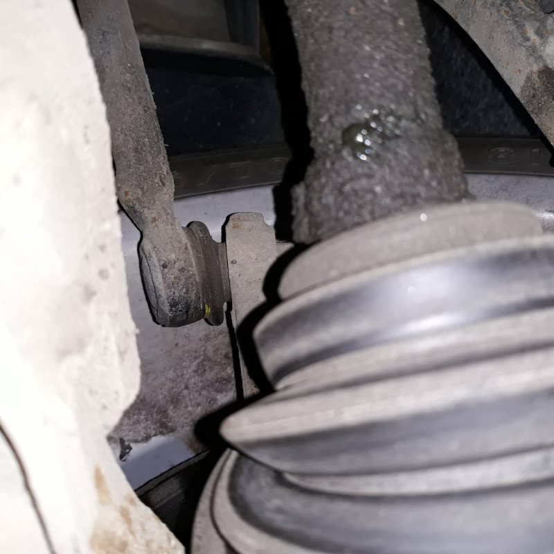

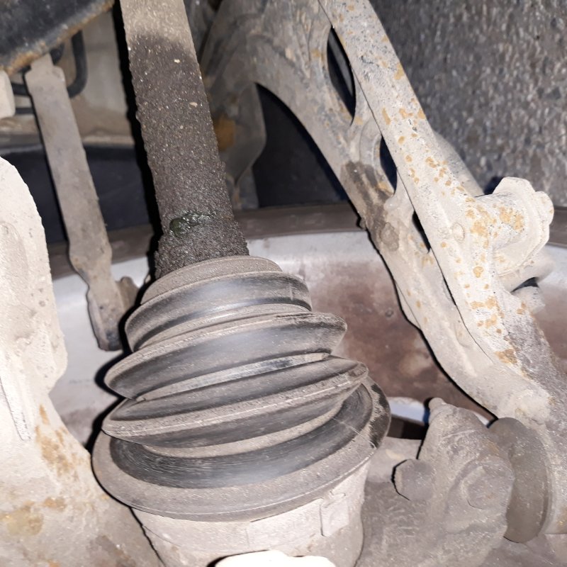

Darko Kg
Postovi: 170
Pridružio se: 03 Avg 2017, 11:07
Garaža: Z10
Lokacija: Kragujevac
Post od Darko Kg »
Evo kako to izgleda:
Postovi: 25255
Obrisi to ubrusom pa vidi da li je pukla manzetna, ako nije onda je lakse.
Darko Kg
Postovi: 170
Garaža: Z10
Post od Darko Kg »
Obrisao, al nisam slikao obrisano. Ne vidim nikakvu pukotinu. Ostaje za sutra da ga malo provozam i da vidim gde ce da se pojavi. Takodje sam pitao i Gorana sa Altine za misljenje, pa cemo da vidimo sta ce i on da kaze.

dag81
Postovi: 7695
Post od dag81 »
Probaj dotegnuti selnu,deluje da pusta izmedju poluosovine i selne.

Darko Kg
Postovi: 170
Garaža: Z10
Post od Darko Kg »
Da, curi izmedju poluosovine i selne. Goran kaze da kad plasticna manzetna procuri, nema joj spasa. Steta, bolje da se cela pokidala pa da mi ne bude zao.

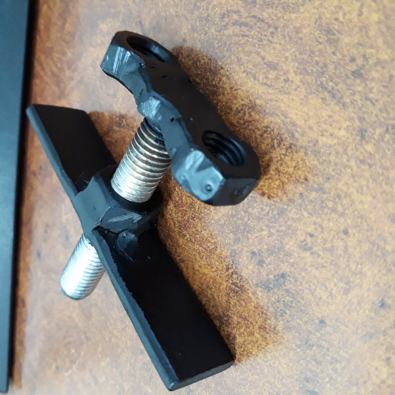

Darko Kg
Postovi: 170
Garaža: Z10
Post od Darko Kg »
Kocione plocice koje sam kupio, sacekace jos malo na ugradnju. Stare imaju jos oko 4mm, a posto planiram sam da ih ugradim, napravio sam ovaj alatic. Amaterski i ne kosta nista :)
Postovi: 14728
A šta će ti to? Sem šrafcigera i eventualno kakvih kombinirki, ne treba ti ništa posebno za zamenu pločica na Puntu. :)
Darko Kg
Postovi: 170
Garaža: Z10
Post od Darko Kg »
Pa umesto da se natezem sa klipom uz pomoc dva malo jaca sravfcigera,sa ovim sam dobio to da klip ide nazad ravnomerno. Nije neophodno, moze i sa rocanglama, al eto ja napravio :)
