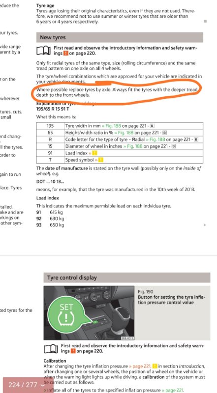

I još nešto, na zadnju osovinu uvek treba da idu bolje gume, sa dubljom šarom jer su one te koje daju stabilnost vozilu.
Dakle, pošto je prednji pogon takav da jede prednje gume najbolji način je da se često vrši rotiranje, najbolje makar jednom godišnje pa se na taj način dobije koliko toliko približno potrošen profil.
Neki uobičajeni nivo potrošnje je već naveden, 1mm na 10.000km.
Postovi: 25248
Sta znaci razlicite gume po karakteristikama?
Različite krive koeficijenta trenja klizanja i trenja kotrljanja.
Postovi: 25248
ljubitelj napisao: 14 Maj 2021, 22:41
Uputstvo Skode kaze drugacije.
