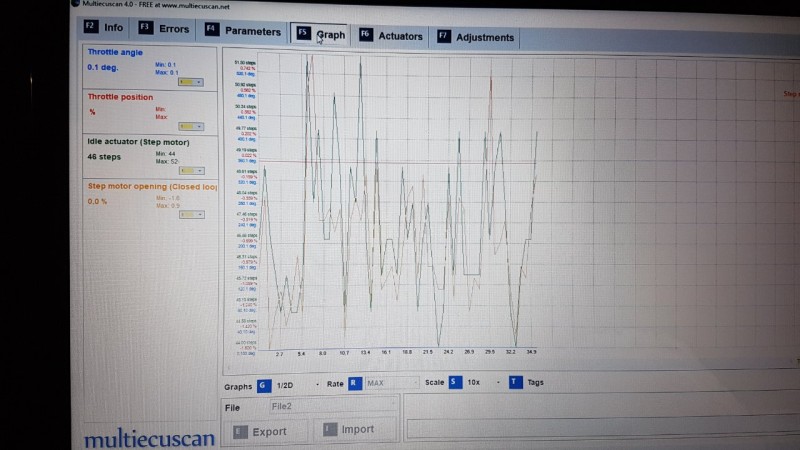

Ima li step motor neku funkciju kad auto radi na plin.
Konkretno motor 1.2 8v varira mi ler gas a narocito na plinu, na dijagnostici mi pokazuje da step motor ne radi bas ravnomerno

Znaci mora nov step motor

Prvo ocisti leptir ako moze.

Skidana je i ciscena cela klapna gasa,stavljao sam slike ovde, morace da se zameni steo motor. Nije problem zamena samo da ne bude da nije do step motora

Pa to ufati majstora, pa ako je pogresna dijagnoza zna se ko je kriv.

Zamenjena klapna gasa i nema vise variranja obrtaja i auto se ne gasi

Polovna, 20 evropskih novcanica
Posle zamene obavezno raditi reset klapne kad motor dostigne radnu temp. 3 puta gas do 5 000 obrtaja
