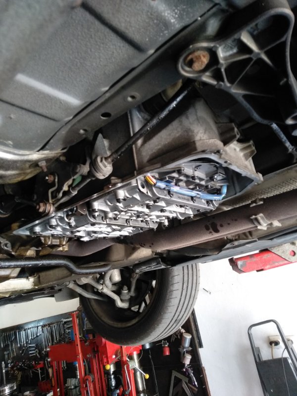

Evo drugaru danas ispusteno ulje iz ZF5HP18 lifetime E39 iz 1997, ulje cumur, verovatno nikad menjano. Opiljaka nema, ali je poceo malo nestandardno da se ponasa menjac. Oko 250kkm. Sad ce se nasuti novo ulje i ostalo sto ide uz to. Auto je benzinac, pa je i to olaksavajuca okolnost za trajnost.

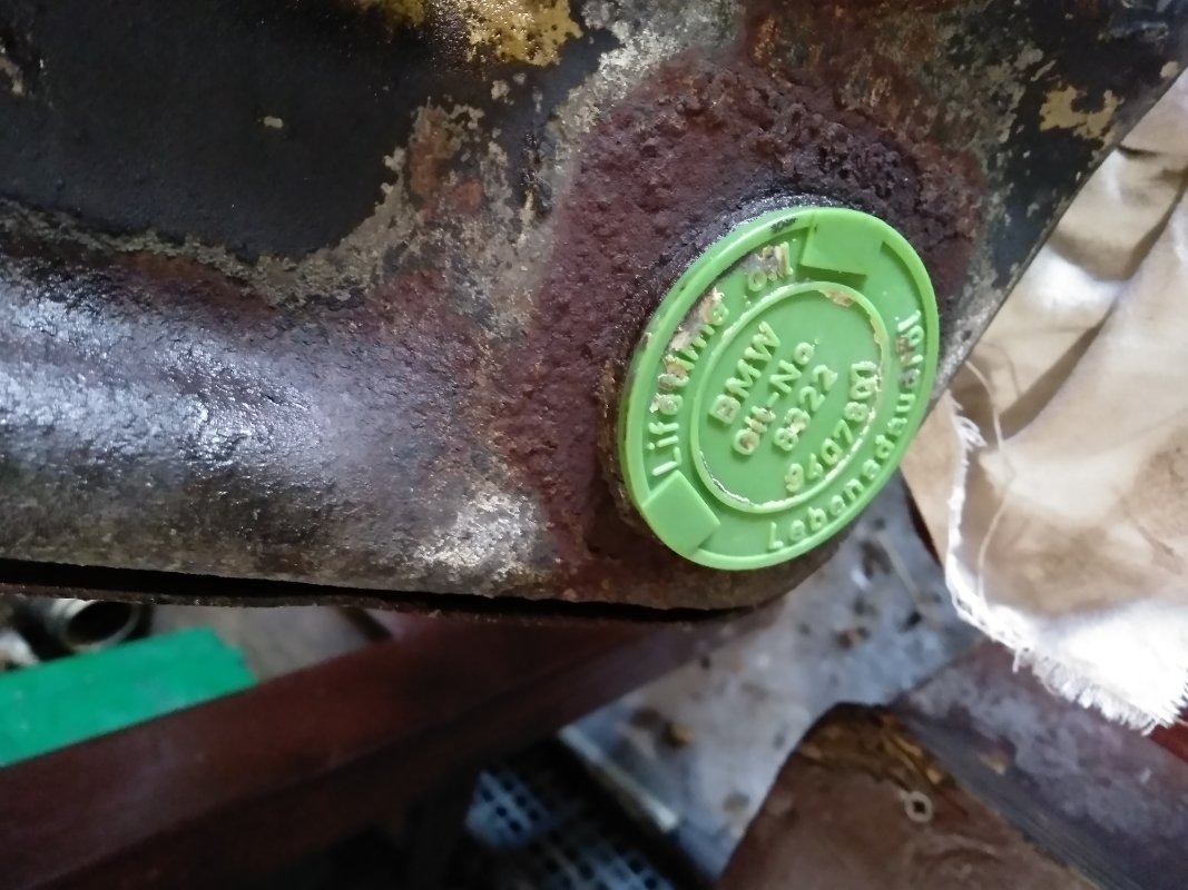

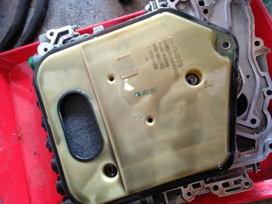

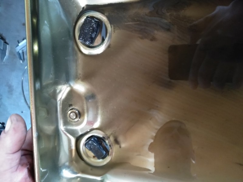

Evo i ilustracije za prethodno napisano. Motor je benzinac, 523i, ulje nikad menjano, vidi se i na filteru datum proizvodnje. Prljavo ulje, ali je minimalno necistoca i opiljaka bilo na magnetima u karteru, srecom. Kazem, menjac je sad vec poceo da pokazuje neke znake nepravilnog rada, ali kaze drugar da se oseca promena posle novog ulja. Da je cekao jos bilo bi vec kasno. Inace on vozi dosta otvoren put pa je to olaksavajuca okolnost jer su tada kvacila spojena i nema klizanja.
