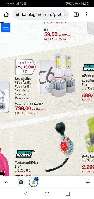

od Филиповић
Videh u katalogu Metroa neke led sijalice.
Piše da su za far h4, h7, h1...
Da li to znači da mogu bez ikakvih izmena da ih stavim umesto halogene sijalice?

od Филиповић
Evo o kojim sijalicama je reč.

od Rolla
Da ali moguce da fabricki poklopac nece odovarati jer ove led imaju hladnjak na zadnjem delu sijalice.

Misliš na one gumene čepove?
Re: Auto sijalice
Poslato: 13 Nov 2021, 21:00
od Dare4x4
Ako su kao na slici, sa njima postaješ jedan od onih koji zaslepljuju druge, a ne vide ništa.
Dioda je ogromna i samim tim nije cela u žiži fara ili projektora, pa ćeš imati nepravilan snop svetla bez jasne razdelne linije između osvetljenog i neosvetljenog dela puta. Jedine led sijalice koje bih isprobao su one sa malom diodom koja je na istom mestu kao i žarna nit kod obične sijalice.

od Puzo81
Danas sam skinuo identične sa dugog svetla (koje nema sočivo) na 159. Niti smrdi niti miriše, osvetljava ali 40% odlazi u nebo jer dugo nema projektor.
Oborena mi imaju sočivo i probaću te led čisto onako da vidim kako osvetljavaju. Hladnjak je veliki, mora da se seče poklopac.

od Филиповић
Dare4x4 napisao: 13 Nov 2021, 21:00 Jedine led sijalice koje bih isprobao su one sa malom diodom koja je na istom mestu kao i žarna nit kod obične sijalice.
E, to je info koji mi treba.
Ja ne bih ništa da prepravljam.
Potpuni sam laik u tehničkim stvarima i bitno mi je da ne moram da dodajem neke releje/centrale/ispravljače.
A koju oznaku imaju i koliko koštaju takve led sijalice?
