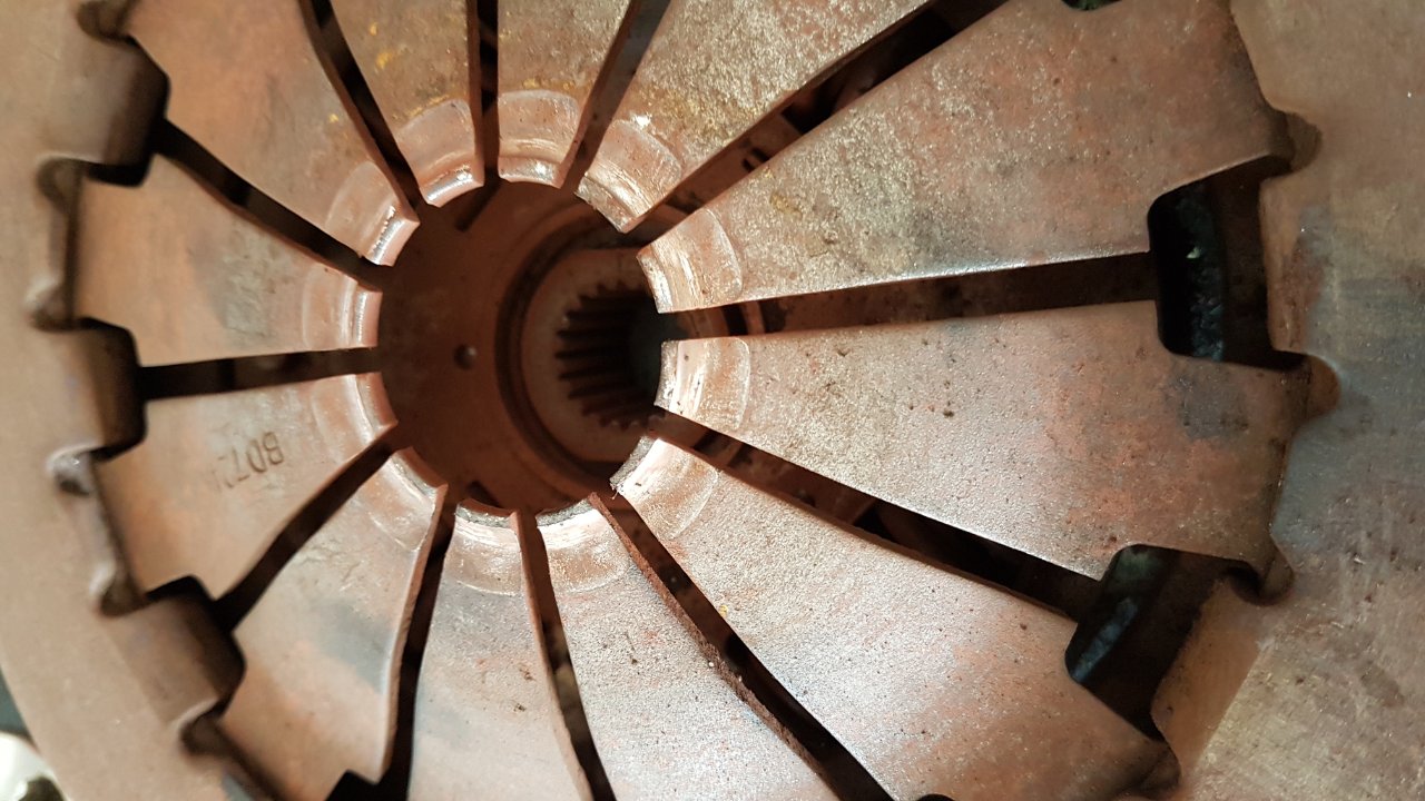

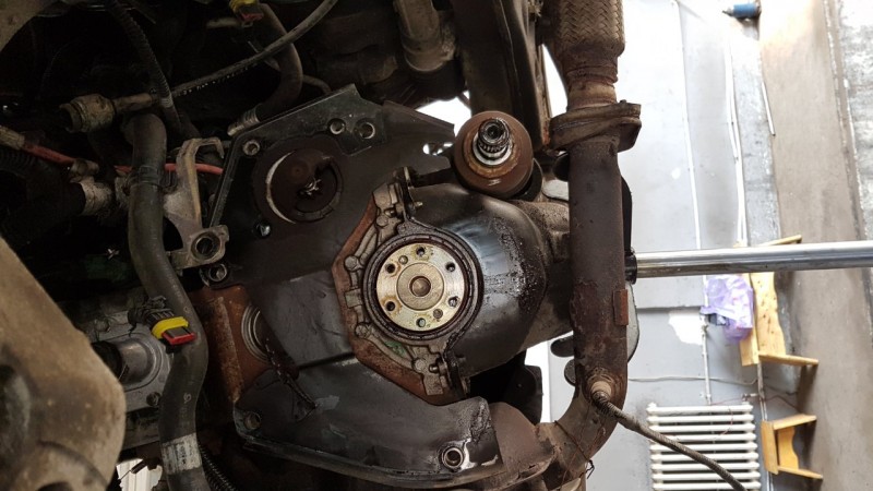

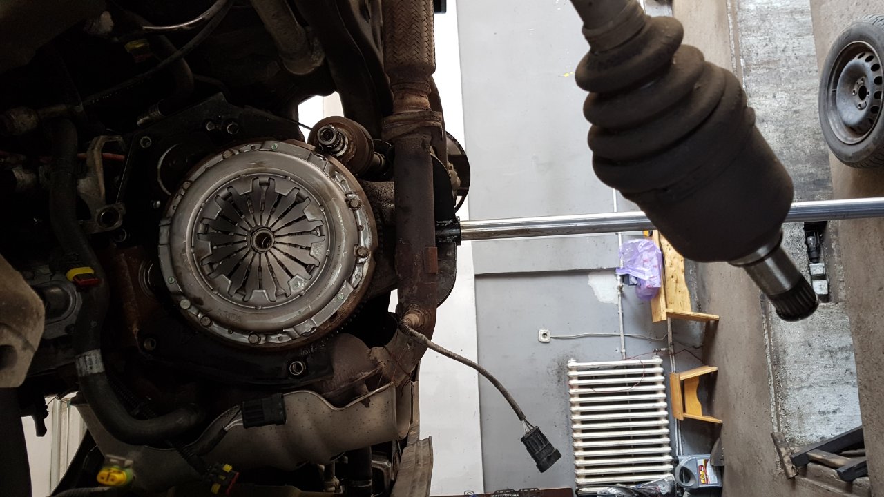

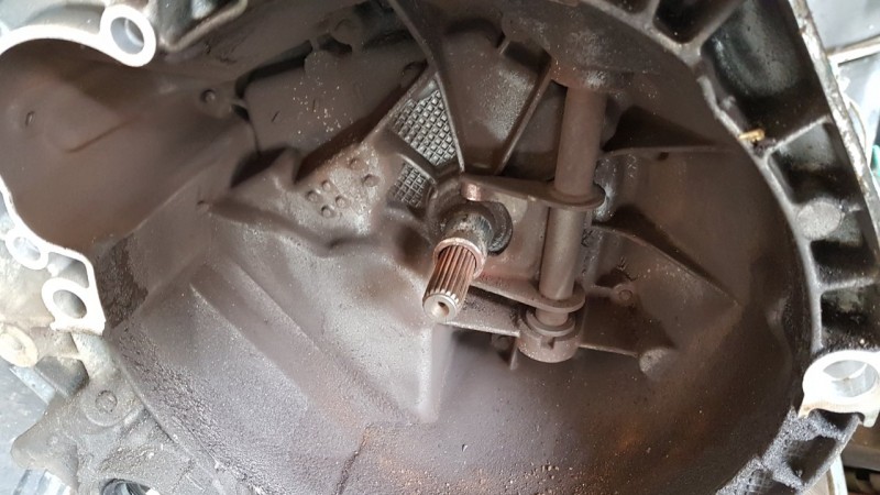

Evo par slika sa zamene seta kvacila i semeringa radilice.

Moram jednu po jednu sliku u svakom postu nece drugacije...

Rascerecili Punta.

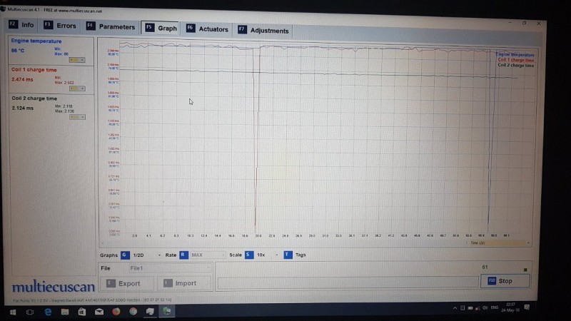

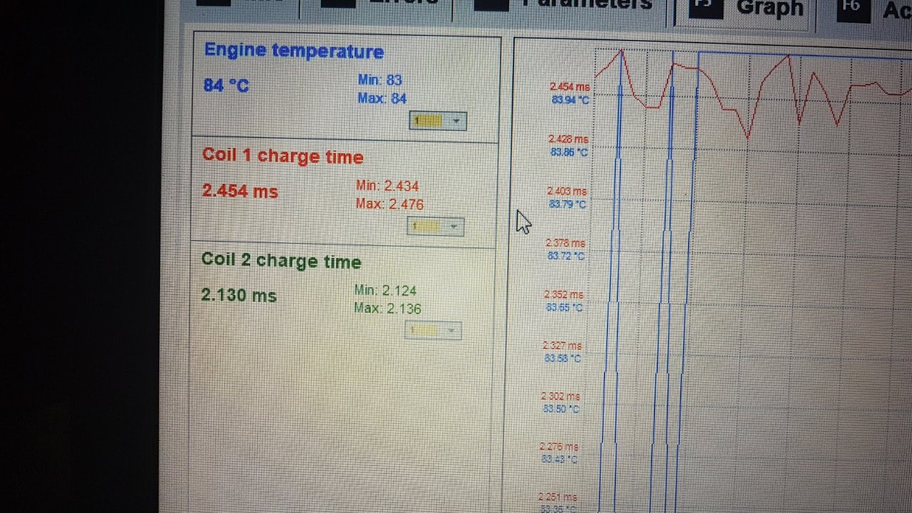

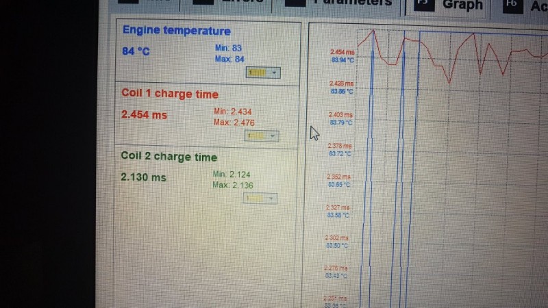

Danas mi se upalila zuta lampica za motor. Sad sam video na dijagnostici da prijavljuje gresku za bobinu 1. Evo slike.
Da li tu gresku coil 1 sigurno prijavljuje zbog bobine da ne moze da bude zbog kablova ili svecica?

Sto se dijagnostike tice, treba sve proveriti sto stvara varnicu. Ne zna citac kodova pouzdano sta je neispravno, ocita da sagorevanje nije dobro na tom 1. cilindru. A razloga moze biti "milion" pa i sama bobina moze a ne mora da bude uzrok paljenja lampice greske.
