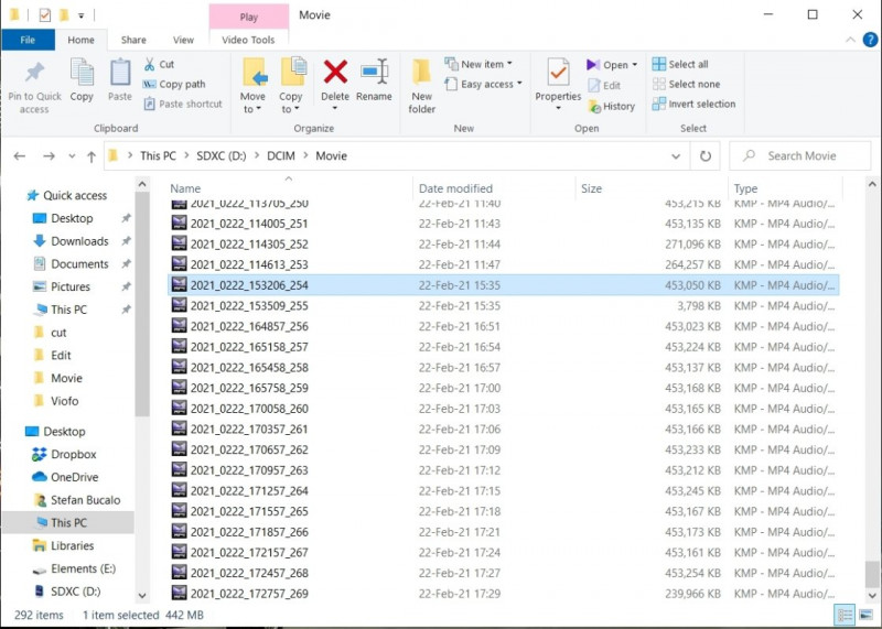

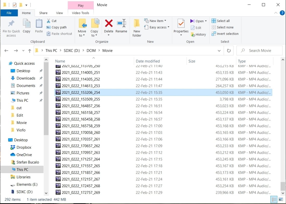

Problem nije rešen. Međutim, izgleda da je memorijska na izdisaju i da me ona zeza sve vreme. Ona radi, računar je vidi ali se mnogo usporila. Probao sam da prebacim neki stari snimak od oko 500MB i evo šta se dešava:
Moja je procena da je to u pitanju. Ne uspe da prihvati koliko joj kamera šalje materijala i snimanje se prekida, a pauza između fajlova verovatno nastaje dok kamera ne uspe da zatvori fajl.
Šta kažete? Meni ovo sporo za C10 klasu.
